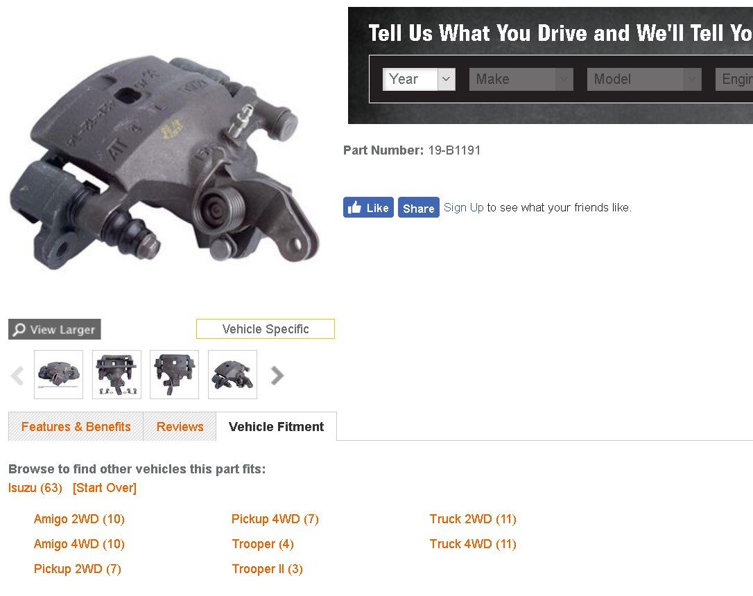

BenderNT 0 Жалоба #1 Опубликовано 14 июня, 2019 Форумчане, прошу помочь знающих людей! Трупер 89г.в. нужны задние тормозные суппорта или хотя бы скобы. Задний суппорт со скобой под ручник. Все облазил, найти не могу. Может от чего другого подходят? Поделиться сообщением Ссылка на сообщение Поделиться на другие сайты
дрюша 85 Жалоба #2 Опубликовано 14 июня, 2019 Тут смотрел? Поделиться сообщением Ссылка на сообщение Поделиться на другие сайты
BenderNT 0 Жалоба #3 Опубликовано 14 июня, 2019 1 час назад, дрюша сказал: Тут смотрел? Смотрел, там он без зацепа под ручник, как на фото1, а на втором фото скрин с каталога номера нужные выделены и выделен зацеп под ручник Пожалуйста войдите или зарегистрируйтесь чтобы увидеть attachment. Пожалуйста войдите или зарегистрируйтесь чтобы увидеть attachment. Поделиться сообщением Ссылка на сообщение Поделиться на другие сайты

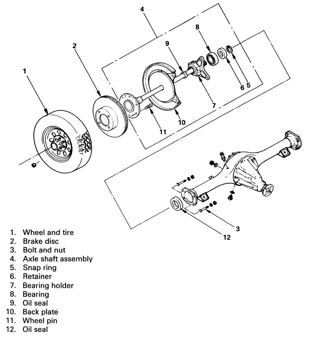

Justice 235 Жалоба #4 Опубликовано 15 июня, 2019 Это старые суппорта с встроенным ручником, они относительно редкие уже. Лучше всего купить это в рок-авто, или на е-бэй. По моему последний вариант куда они ставились был Isuzu Amigo 1989-1994, рынок США: Пожалуйста войдите или зарегистрируйтесь чтобы увидеть ссылку. Крепление суппорта: Пожалуйста войдите или зарегистрируйтесь чтобы увидеть attachment. Пожалуйста войдите или зарегистрируйтесь чтобы увидеть attachment. Суппорта в продаже на американских сайтах: Заходить через Tor, русские айпи отбрасываются: Пожалуйста войдите или зарегистрируйтесь чтобы увидеть ссылку. Поделиться сообщением Ссылка на сообщение Поделиться на другие сайты

Justice 235 Жалоба #6 Опубликовано 18 июня, 2019 3 часа назад, BenderNT сказал: Спасибо, поищу там, а от второго поколения подойдет, если с диском поменять ? Насколько я знаю- нет, ибо у тебя квадратный паттерн крепления полуоси к чулку, и другое расстояние между болтами крепления скобы суппорта, нежели у всех прочих дисковых суппортов Исузу\ОФА\ОФБ (они одинаковые). Позже могу глянуть расстояние по центрам болтов крепления суппорта в "обычных" задних тормозах исузу. У тебя- "не обычные". Поделиться сообщением Ссылка на сообщение Поделиться на другие сайты
