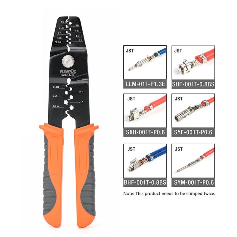

fronterovod Жалоба #61 Опубликовано 28 ноября, 2021 путь профессионального электрика начинается здесь) заказал кримпер Пожалуйста войдите или зарегистрируйтесь чтобы увидеть ссылку. Поделиться сообщением Ссылка на сообщение Поделиться на другие сайты

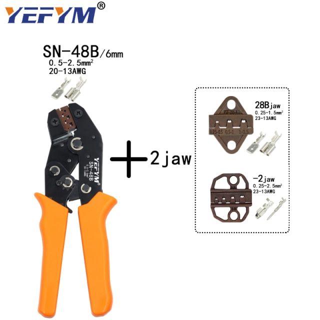

andrry Жалоба #62 Опубликовано 29 ноября, 2021 (изменено) 9 часов назад, fronterovod сказал: заказал кримпер Зря, нужно было заказывать такого типа. Пожалуйста войдите или зарегистрируйтесь чтобы увидеть ссылку. Изменено 29 ноября, 2021 пользователем andrry Поделиться сообщением Ссылка на сообщение Поделиться на другие сайты
jonson Жалоба #63 Опубликовано 29 ноября, 2021 (изменено) 2 часа назад, andrry сказал: Зря, нужно было заказывать такого типа 100 пудовъ. Дешевая рыбка-поганая юшка. Работать им невозможно... Если уж говорить о профессионализме, то путь настоящего электрика начинается в школе с изучения физики, потом в ПТУ или техникуме, в институте наконец, но, никак не на Алиэкспресс... Изменено 29 ноября, 2021 пользователем jonson Поделиться сообщением Ссылка на сообщение Поделиться на другие сайты

fronterovod Жалоба #66 Опубликовано 29 ноября, 2021 6 часов назад, andrry сказал: Зря, нужно было заказывать такого типа. Пожалуйста войдите или зарегистрируйтесь чтобы увидеть ссылку. Пожалуйста войдите или зарегистрируйтесь чтобы увидеть ссылку. не понравился такой формат. обжимные губки широкие, я так понимаю, что запрессовывают за один приём и изоляцию и жилу. Ну а если изоляция чуть тоньше, или толще? или нужно силиконовую затычку зажать, а круглых матриц я на этих клещах не вижу. вы сами то таким успешно пользовались? 4 часа назад, jonson сказал: Работать им невозможно... был опыт? можно поподробнее? 4 часа назад, jonson сказал: Если уж говорить о профессионализме, то путь настоящего электрика начинается в школе с изучения физики, потом в ПТУ или техникуме, в институте наконец, но, никак не на Алиэкспресс... техникум уже колледж, а я не такой молодой, как раньше. что же теперь всю биографию тут писать?) Поделиться сообщением Ссылка на сообщение Поделиться на другие сайты

andrry Жалоба #68 Опубликовано 29 ноября, 2021 (изменено) 1 час назад, fronterovod сказал: вы сами то таким успешно пользовались Да, и теми и другими (имею ввиду тип). Да зажимают сразу и конец и изоляцию (в изоляцию тоже должны врезаться а не обхватывать,обычно она соответствует сечению провода) силикон так-же зажимает юбку а сальник не страдает, проблем не возникало.Регулируется сила обжатия. Губки к ним отдельно на али какие хош. Качество обжима очень зависит от качества наконечников, вот тут можно подстроиться силой обжима. Наконечники не универсальные, подбираются по сечению провода. А с простыми как на вашей фото (тип) намучался. Изменено 29 ноября, 2021 пользователем andrry Поделиться сообщением Ссылка на сообщение Поделиться на другие сайты

jonson Жалоба #70 Опубликовано 29 ноября, 2021 (изменено) 2 часа назад, fronterovod сказал: был опыт? можно поподробнее? Опыта, слава Богу, 40 с хвостиком годков... Подробнее? Пожалуйста... Посмотрите внимательно на данный инструмент и Вы увидите то, на что не обратили внимания при покупке. В этом кримпере более толстые провода обжимаются дальше от оси вращения, значит, чем толще провод, тем с меньшим усилием он обжимается. Это не правильно. Я не говорю, что им совсем невозможно работать, какое-то время вы сможете опрессовывать провода, потом, с опытом, придет понимание...и новый инструмент... 2 часа назад, дрюша сказал: только бери другую модель, Инструмента столько, что не знаю, куда уже и класть... А с Дедом Морозом это ты хорошо придумал, даже немного завидую... Изменено 29 ноября, 2021 пользователем jonson Поделиться сообщением Ссылка на сообщение Поделиться на другие сайты
fronterovod Жалоба #71 Опубликовано 29 ноября, 2021 я вас понял. на крайний случай, у меня есть другие обжимки, похожие на китайские. подберу губки к ним. Поделиться сообщением Ссылка на сообщение Поделиться на другие сайты
jonson Жалоба #72 Опубликовано 29 ноября, 2021 (изменено) Вот в том кримпере, что Андрей показывал, есть механизм, препятствующий не полному обжатию, т.е. если вы сдавили ручки недостаточно, он не откроется. Нужно дожать до конца, только при таком методе опрессовка проходит качественно.И еще, маленький совет, если что-то понравилось на Али. не спешите покупать. Можно 1. посоветоваться с народом,2.почитать отзывы на страничке товара,3.поискать аналогичные товары у других продавцов, сравнить цену самого товара и стоимость доставки, выбрать продавца с наилучшим рейтингом и наименьшей ценой. Я посмотрел цену того, что вы купили, за эти деньги можно купить два хороших инструмента... Пожалуйста войдите или зарегистрируйтесь чтобы увидеть ссылку. Пожалуйста войдите или зарегистрируйтесь чтобы увидеть ссылку. Опыт покупок на Али перевалил за 1000 покупок, от копеечных до довольно дорогих, 10 и более тыс. рублей. Так, что съедена уже не одна собака, а свора... Изменено 29 ноября, 2021 пользователем jonson дополнения Поделиться сообщением Ссылка на сообщение Поделиться на другие сайты
дрюша Жалоба #73 Опубликовано 29 ноября, 2021 У этих кримперов есть маленький рычажок (там где с синими ручками его видно) как раз чтоб лишнее не дожимать,давить перестал ,рычажок отвёл (под нагрузкой тугой падла)-губки раскрылись. Поделиться сообщением Ссылка на сообщение Поделиться на другие сайты
fronterovod Жалоба #74 Опубликовано 29 ноября, 2021 я вопросы обычно в своих темах задаю, многие из них игнорятся. понимаю, никто не обязан) создавать темы-вопросы не люблю, ибо их итак очень много. ну а тут,- понадеялся на интуицию, плюс немного изучил вопрос. да и сам электромонтажник, представляю что за инструмент. насчет храповика вы правы, но он мне нужен скорее, чтобы наконечник фиксировать в обжимке. по запаре взял без него. силу обжима, думаю, с опытом найду. ничего тут не поделаешь) Добавлено 2 минуты спустя 2 часа назад, jonson сказал: Опыт покупок на Али перевалил за 1000 покупок, от копеечных до довольно дорогих, 10 и более тыс. рублей. Так, что съедена уже не одна собака, а свора... если что - обращюсь. спасибо! Поделиться сообщением Ссылка на сообщение Поделиться на другие сайты
