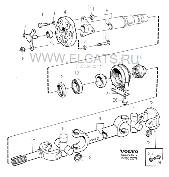

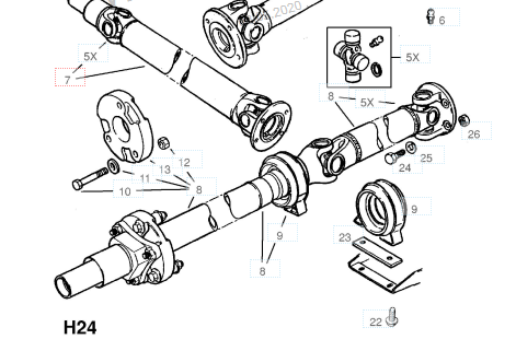

fronterovod 58 Жалоба #10 Опубликовано 3 мая, 2020 (изменено) Лучше поздно, чем никогда.) обстоятельства-шмаптоятельства А история банальна. Рассыпался подвесной. Об этом много записей на драйве. Оказывается, это прям болезнь. Пригорюнился я, полез смотреть темы на форумах, и обратил внимание, что акцент делается на защите подвесного от грязи и влаги, мол в этом залог его долголетия. Самое простое решение, предложенное на форуме, - защищенный подшипник, с металлическими пыльниками. НУ КАКАЯ ЭТО ЗАЩИТА? ДА ПРОТИВ ГРЯЗИ. Они ж подустанут, сотрутся немного по краям, и все дерьмо будет дальше будет проникать в подшипник. Исход немного предсказуем. Нужна доп. защита. В БЖ фронтероводы обычно советуют забить на защитные железячки и выкинуть их. Поэтому ни фоток, ни процесса их монтажа я не увидел нигде)) В опелёском каталоге тоже никакого упоминания про пыльники... смотрите сами)) Печаль-беда, короче... Но потом я узнал с помощью яндекса и темы "Номера и партнамберы", что подшипник у нас от Вольво 960. А ну-ка глянем в их каталоге. ага! вот они пыльники: позиции 12, 14 и 16. Покопавшись ещё в интернетах, нашел в БЖ одного вольвовода запись об этих детальках. Оказывается, это просто железочки (12 и 14) и пыльничек (16), который заменяется пыльником ШРУСа от Оки. ну и заказал себе эти железки. оригинальные, вольвоские, т.к. других нету) Номера по каталогу Volvo Пожалуйста войдите или зарегистрируйтесь чтобы увидеть ссылку. и Пожалуйста войдите или зарегистрируйтесь чтобы увидеть ссылку. . осторожно, цены могут шокировать)) ...И вот я их забрал и начал примерять. Разобрался не сразу, и может неправильно, но пох..) Вот "передний" пыльник. Видимо, он набивается (запрессовыевается?) на кардан первым, при установке. Под него есть посадочное место. В обойму подвесного входит неплотно. Фото ниже. (подпись сверху, фото снизу. смотри не перетуй, Кутузов!) Сзади/спереди: Пожалуйста войдите или зарегистрируйтесь чтобы увидеть attachment. Пожалуйста войдите или зарегистрируйтесь чтобы увидеть attachment. Так садится на кардан. С натягом. Руками не наденешь. Самый важный размер, который нужно выдержать при самопальном изготовлении - это диаметр посадочного места. Я намерил 51 мм, но кривым штангеном. Поэтому ес чё, мерьте сами. Также обратите внимание, что пыльник немного короче посадочного места. Пожалуйста войдите или зарегистрируйтесь чтобы увидеть attachment. Пожалуйста войдите или зарегистрируйтесь чтобы увидеть attachment. вот так "болтается" в обойме. видно плохо, но есть зазор от стенок - около 1 мм. Вид Сзади/спереди. Я правильно понял, что выпуклая сторона обоймы должна смотреть вперед? Пожалуйста войдите или зарегистрируйтесь чтобы увидеть attachment. Пожалуйста войдите или зарегистрируйтесь чтобы увидеть attachment. Дальше переходим к "заднему" пыльнику. Фото сзади/спереди. Пожалуйста войдите или зарегистрируйтесь чтобы увидеть attachment. Пожалуйста войдите или зарегистрируйтесь чтобы увидеть attachment. Также сделан небольшой торчащий выебон. Для жесткости, наверное. Пожалуйста войдите или зарегистрируйтесь чтобы увидеть attachment. По диаметрам пыльник соответствует подшипнику. Чуть более, чем полностью. На кардан садится также с натягом. Пожалуйста войдите или зарегистрируйтесь чтобы увидеть attachment. Пожалуйста войдите или зарегистрируйтесь чтобы увидеть attachment. Ну и в финале - чертежи. Если можно так выразиться)) Постараюсь выразиться максимально понятно. Пожалуйста войдите или зарегистрируйтесь чтобы увидеть attachment. Пожалуйста войдите или зарегистрируйтесь чтобы увидеть attachment. Пожалуйста войдите или зарегистрируйтесь чтобы увидеть attachment. Все мерил без десятков и кривоватым штангенциркулем. Поэтому советую при изготовлении промерять размеры самостоятельно. Все привязки вроде указал. Собственно, всё! Буду, рад, если эта тема будет кому-то полезной. Также прошу добавить номера пыльников в тему "Номера и партнамберы". Изменено 3 мая, 2020 пользователем fronterovod 3 Поделиться сообщением Ссылка на сообщение Поделиться на другие сайты
