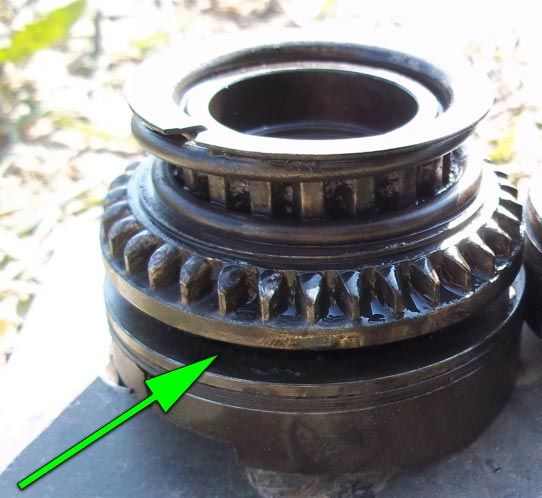

Makarovichh 39 Жалоба #5 Опубликовано 31 августа, 2020 (изменено) По поводу смазки, нашёл фото нового хаба, там какая-то белая смазка обильно набита, причём оч густая потому что в месте помеченном стрелкой от пружины такое давление создаётся что если оттянуть зубчатую шайбу то пальцами очень тяжело удержавать в таком состоянии, а эта смазка даже не выдавливается. Пожалуйста войдите или зарегистрируйтесь чтобы увидеть attachment. Пожалуйста войдите или зарегистрируйтесь чтобы увидеть attachment. Изменено 31 августа, 2020 пользователем Makarovichh Поделиться сообщением Ссылка на сообщение Поделиться на другие сайты

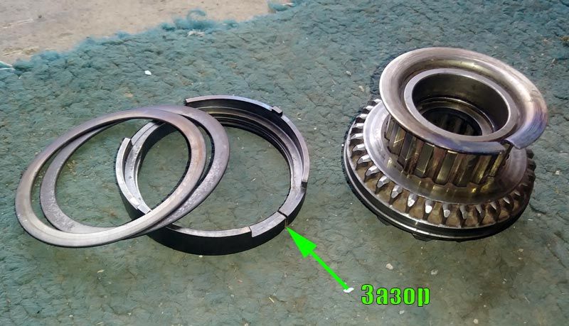

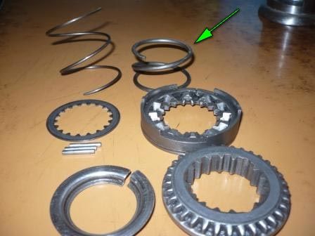

Makarovichh 39 Жалоба #9 Опубликовано 5 сентября, 2020 (изменено) Стал ставить отремонтированные новыми шпильками 3.1мм хабы когда обраружил что в открытом состоянии они не дотягиваются на сантиметр до хубчиков в корпусе каба. Проблема в том что на всех фото авто хабов имеется сантиметровый зазор, а на обоих моих хабах его нету. Пожалуйста войдите или зарегистрируйтесь чтобы увидеть attachment. Недолгий поиск в интернете и я понял что в них не хватает пружины которая и поднимала шестерню на 1см, интересно куда она делась сразу на двух хабах, никаких обломков пружины не было когда я его снял. Сначала думал заказать токорю выточить сантиметровую проставку, но есть одно, НО я думаю пружина всёже лучше потому что: Цитата Так же благодаря конструктивным особенностям автомат простит водителю не выключившему передок на асфальте при маневрировании. Клиновидные зубы внутреннего прижатого пружиной венца, просто выдавятся из наружного и перескочат. Тем самым сберегут трансмиссию и щелкнут водиле чтоб проснулся). А с механикой в лучшем случае провернет колесо, а в худшем что-нибудь хряснет серьезно. Изменено 5 сентября, 2020 пользователем Makarovichh Поделиться сообщением Ссылка на сообщение Поделиться на другие сайты
