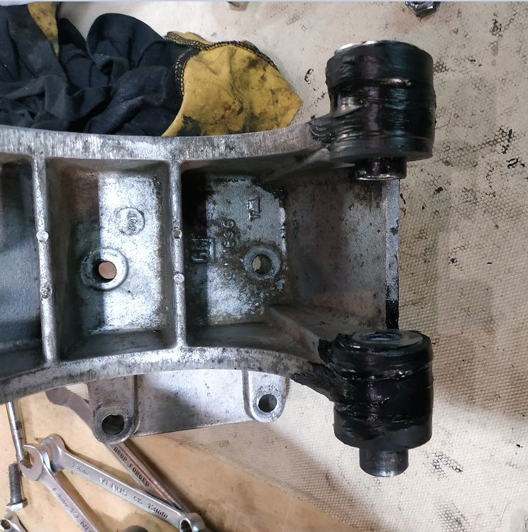

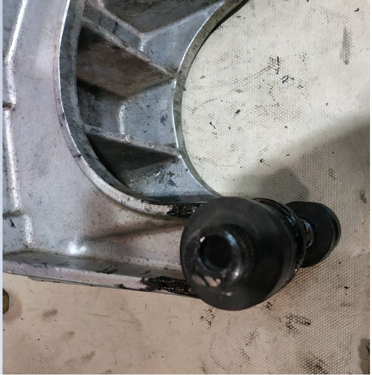

И так лё финаль по установке компрессора (GW Deer/Sailor/Safe-двиг 2.2/105л.с. кажись) шкив 2PK: вместо родных резинометаллических втулок надо изготовить новые. Я делал из втулок аммортика УАЗ. Точится цилиндр и эксцентрично сверлится дЫра насквозь. ЗатеПожалуйста войдите или зарегистрируйтесь чтобы увидеть attachment. м по месту(в ушах) надо все склеить, должно получится как то так:
582723142_2.jpg.995bcb96f79c7d62c863c548f3d875bd.jpg2023957095_1.jpg.e2955963e67cedfc9e100351405e1fa8.jpgПожалуйста войдите или зарегистрируйтесь чтобы увидеть attachment.
Натяжитель родной почти по месту, немного подумать и все ништяк будет:notknow:
Если не менять втулки компрессор не влезет(5-7 мм не хватит по радиусу). Соосность по ремням отличная. Я все собрал завел все крутится-вертится, перекосов нет. При сборке всей херни использовал грунт-праймер и герметик для лобовых стекол, пока жидкое и елозит выставить с компрессором, аккуратно снять, дать застыть. Болты на с 10мм на 8мм НЕ МЕНЯТЬ!!!! Ремни придется заменить на: 13*1010(был 13*960) от КВ и 10*763(был 10*750)до гидрача(по ходу шкив поболе диаметром).
