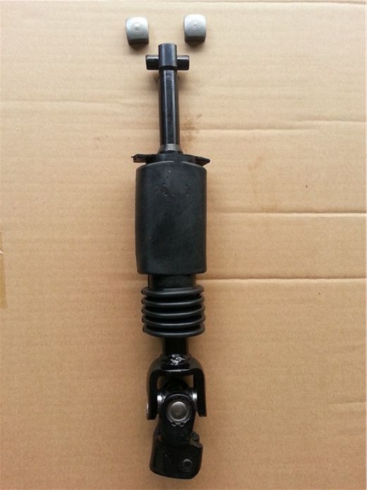

Случайно на Емексе нашел новые рулевые валы GM, по относительно небольшой цене - 2000 рублей. Код для заказа 0904 081. Это рулевой вал без регулировки по высоте. Привезли - всё ок GM сделано в UK))
Пожалуйста войдите или зарегистрируйтесь чтобы увидеть attachment. Пожалуйста войдите или зарегистрируйтесь чтобы увидеть attachment.
Напрягло то, что без регулировки, а её мне хотелось оставить, ибо опция удобная, да и вообще так правильней.

Следующая процедура - пересадка шлицевой части со старого вала на новый.
Для этого нужен токарь и сварщик. Есть, конечно и вариант отдать на фрезеровку, но я пошел другим путем.
Основной смысл операции - оставить длину вала прежней. Для токарных работ есть небольшая круглая часть, на которой кое-как можно "развернуться", тогда как остальной вал не круглый и хрен что с ним сделаешь). Длину замерять удобно от шарика, который впрессован около телескопического механизма. Сейчас уже её не вспомню.
Итак, режем новый вал. Я не вникал в таинство замеров и расчетов. Доверился в этом токарю. Делаем маму с диаметром 11 мм. Также снимаем фаску для будущего сварочного шва.
Отрезаем от старого вала шлицевую и точим на нём папу. Диаметром примерно 11,05 мм. (фото нет). Также делаем фаску.
Нагреваем "маму" резаком и, на горячую, с помощью молотка стыкуем две части. При нагреве не забываем охлаждать мокрой ветошью телескопический механизм, чтобы там не потёк пластик.
После состыковки даем медленно остыть. Металл, из которого сделан вал - сырец. Закаливать не стали) Да и риск получить трещину тоже имеется.
Дальше дело за малым - проварить и обточить на станке сварочный шов. Вот что получилось:
Теперь у меня есть новый рулевой вал с регулировкой! Ура!
