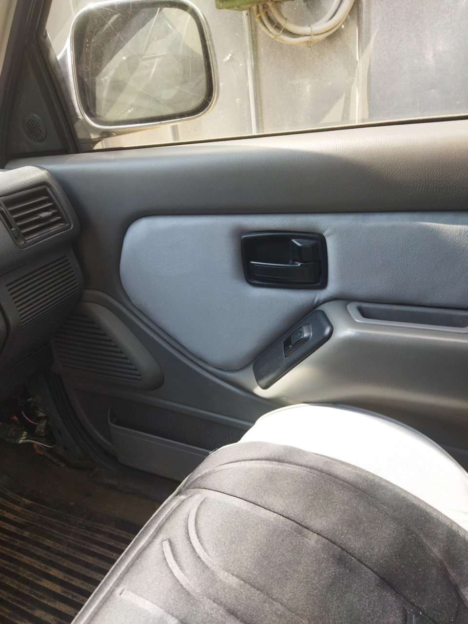

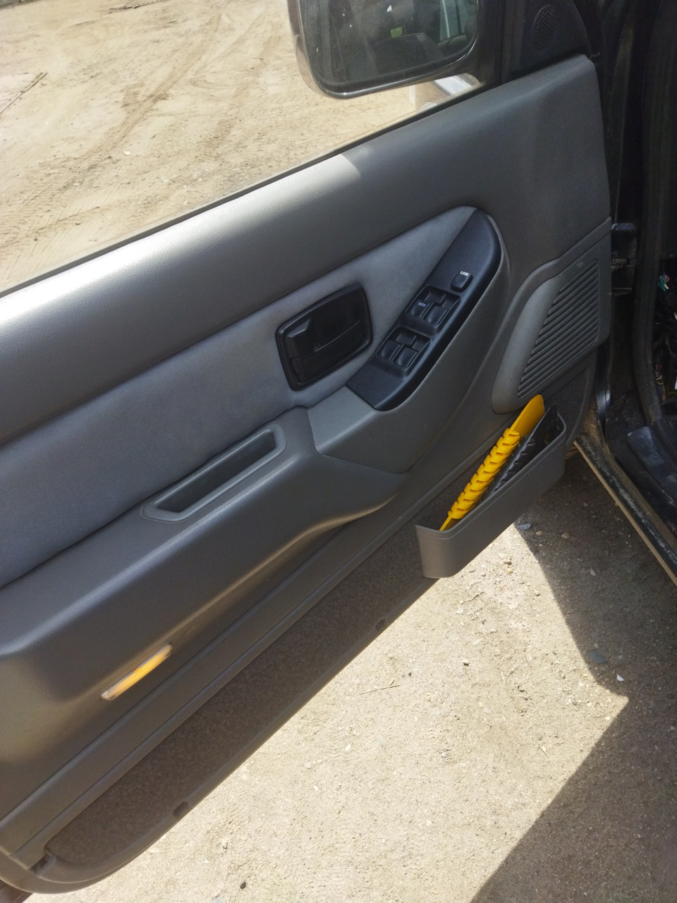

alex.kovy 41 Жалоба #2 Опубликовано 6 июня, 2023 (изменено) С картами от Исузу вот такая байда получается Блоки кнопок являются еще и блоками центрального замка до кучи. Блоки брал на Али. перепаивать ни чего не перепаивал, но проводка дверная своя, собирал на разъемах с Али, кримпер выручает, ни разу не пожалел, что потратился. Изменено 6 июня, 2023 пользователем alex.kovy 1 1 Поделиться сообщением Ссылка на сообщение Поделиться на другие сайты

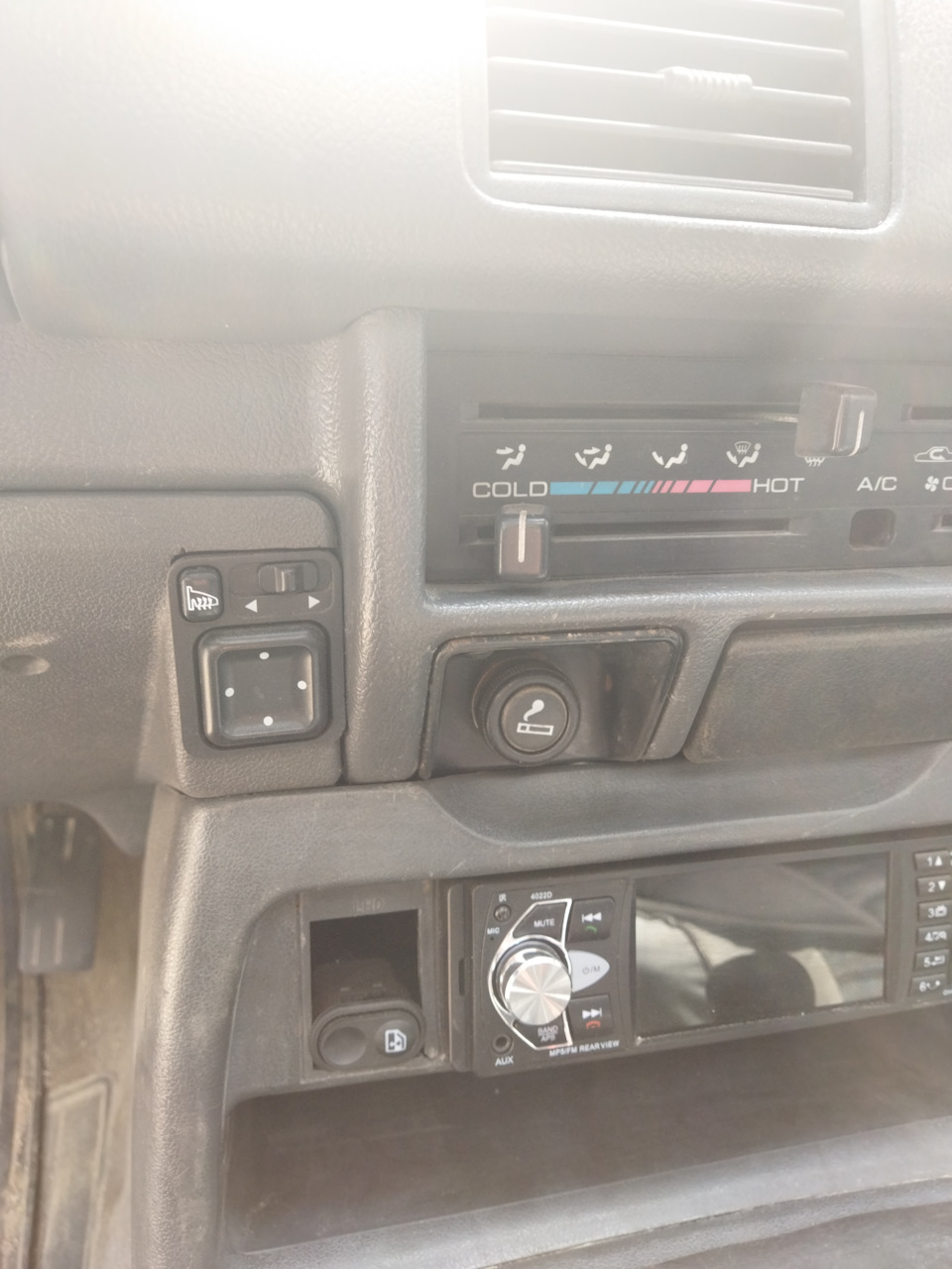

alex.kovy 41 Жалоба #5 Опубликовано 7 июня, 2023 (изменено) Я струхнул по сравнению с топикстартером и решил делать на "оригинальных" запчастях, хотя рассматривал и чужие блоки с кучей функций. На чужом блоке были бы сразу блокировка ЦЗ, зеркала, и т.д., но куда это ставить? В карты не влезет, а навесной ящик городить не хотелось. Собственно мне и с "родными" хватило приключений по проводке. По блокам вот еще пример установки регулировки электрозеркал, их обогрева и складывания. Блок регулировки и обогрева взят от Фронтеры Б, складывание зеркал временно пока на кнопке от электростеклоподъемника ВАЗ. Лежит в бардачке универсальный блок складывания зеркал с Али, все руки не доходят, там складывание будет от запирания водительской двери, а раскладывание вроде как от включения зажигания. Провода и схемы приводить не имеет смысла. повторять все равно мою хрень ни кто не будет (дверная проводка и часть проводки под торпедо новые, зеркала Исузу на наши двери не встанут и т.д.). По поводу блока от Исузу есть непонятки: я привык на Хонде, там если блокируешь переключатель открытия окон, то управление всеми стеклами остается у водителя, у остальных дверей кнопки блокируются, но там блок был убран от кисти водителя. Тут кнопка блокировки стекол работает наоборот - я не могу управлять остальными стеклами, а пассажиры могут. Или я что-то не так подключил, или это штатно так не понятно. Ну да и ладно, уже привык, да и рука на подлокотнике чужое стекло не опустит случайно. Изменено 7 июня, 2023 пользователем alex.kovy Поделиться сообщением Ссылка на сообщение Поделиться на другие сайты
