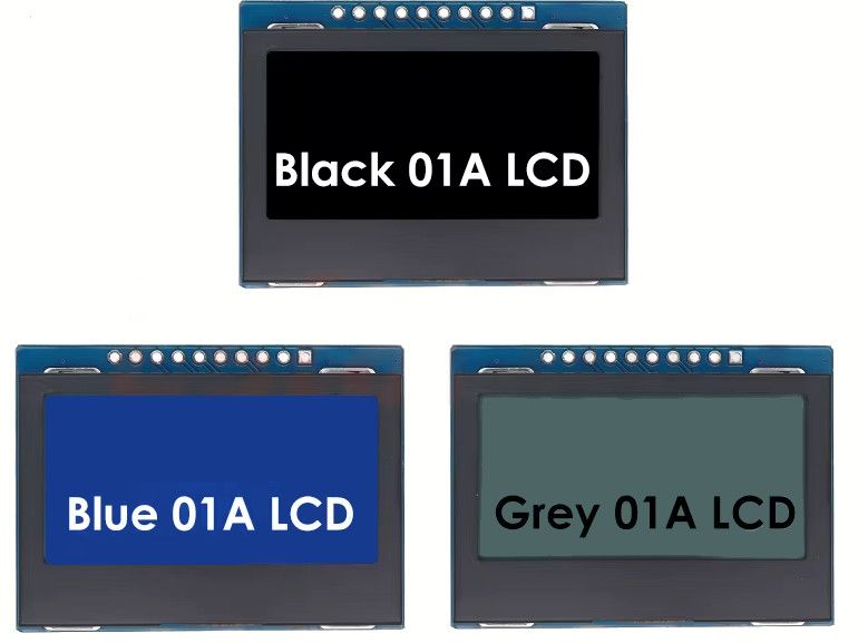

k008 0 Жалоба #17 Опубликовано 4 апреля, 2025 43 минуты назад, taysan сказал: Может монохром зеленый/черный как часы? А что не нравится в чёрном экране - белым шрифтом и белом экране - чёрным шрифтом? День/ночь, удобно. Ниже варианты цветов, но ночью слепить же будут синий и зелёный цвет. И тот экран который вы показали, вмещает мало информации, и он сегментами сделан, просто так не выведешь любой текст. Посмотрите по ссылке видео - Пожалуйста войдите или зарегистрируйтесь чтобы увидеть ссылку. - оно чуть-чуть устарело, шкала лучше выполнена и пункты меню некоторые убраны. Но основной экран видно. Нижнюю строку можно и убрать, оставив для ошибок. Убрать изменяемый пункт конечно можно, но есть ли смысл? В оригинале: общий одометр и "дневной"/сбрасываемый, в моём случае, ещё и часы с датой. А если посмотреть на новые машины, так там ещё больше значков и информации. Может отделить линией верхнюю строку, тогда будет красивее выглядеть Поделиться сообщением Ссылка на сообщение Поделиться на другие сайты

k008 0 Жалоба #19 Опубликовано 5 апреля, 2025 (изменено) 2 часа назад, taysan сказал: По оформлению 1. Вы показывается экран 7ми сегментный, же таким не будет 2. При выключении подсветки, будет плохо видно цифры 3. Можно попытаться подогнать шрифт, но это не быстро. Так как надо будет всё меню переделывать 4. Как будет то что вас устроит, тогда подумаем об оплате 5. А буквы какого стиля должны быть? 7 ми сегментные экраны, не все буквы позволяет выводить, если вы посмотри, то на 1вом вашем изображении, цифры сегментами, а буквы заранее сделаны обычным шрифтом. Смешение шрифтов может некрасиво выглядеть Изменено 5 апреля, 2025 пользователем k008 Поделиться сообщением Ссылка на сообщение Поделиться на другие сайты
