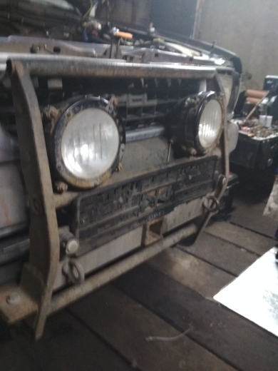

romman 17 Жалоба #51 Опубликовано 21 марта, 2018 2 минуты назад, Justice сказал: Можешь прислать фото? Пока не могу , может к концу следующей недели , откапывать гараж неохото ........))) Тепло к Кирову на подходе ,,,) Поделиться сообщением Ссылка на сообщение Поделиться на другие сайты
romman 17 Жалоба #52 Опубликовано 21 марта, 2018 13 минуты назад, romman сказал: Пока не могу , может к концу следующей недели , откапывать гараж неохото ........))) Тепло к Кирову на подходе ,,,) Была у меня мысль разработать на эти куски рамы швейлера усилители ( От начала рамы , до загиба ) но видно не судьба......................... Поделиться сообщением Ссылка на сообщение Поделиться на другие сайты

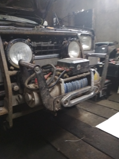

Justice 262 Жалоба #53 Опубликовано 17 апреля, 2018 В 21.03.2018 в 12:56, run сказал: не забывай одну неприятность этого троса - если он сырой и начнет замерзать - каюк катушке. и доступ к нему обязателен, чтоб снять, просушить. Лёха, я баран- сверху лебедка чудесно ставится и снимается. Даже с моей опорой замка из трубы. Бампер снимать не надо. Но в бампере пришлось чуть подрезать внутреннее ребро, потому что был выбор- или ручку размотки лебедки подрезать (Tungsten T8000) или ребро. Конечно- ребро. Поделиться сообщением Ссылка на сообщение Поделиться на другие сайты
run 84 Жалоба #54 Опубликовано 18 апреля, 2018 14 часа назад, Justice сказал: Лёха, я баран- сверху лебедка чудесно ставится и снимается. Даже с моей опорой замка из трубы. Бампер снимать не надо. Но в бампере пришлось чуть подрезать внутреннее ребро, потому что был выбор- или ручку размотки лебедки подрезать (Tungsten T8000) или ребро. Конечно- ребро. Вот это чудесно ставиться и снимается Только, когда сидишь по самые фаберже, она всегда лежит в гараже... Поделиться сообщением Ссылка на сообщение Поделиться на другие сайты
Justice 262 Жалоба #55 Опубликовано 18 апреля, 2018 2 часа назад, run сказал: Вот это чудесно ставиться и снимается О, нет, в моем варианте куда проще. И в гараже не забудешь. И прочнее, в плане механики. И с проводкой всё эстетичнее и надежнее. Блок соленоидов выше и с правильным положением коробки. И номер на месте. ) Поделиться сообщением Ссылка на сообщение Поделиться на другие сайты
run 84 Жалоба #56 Опубликовано 18 апреля, 2018 6 часов назад, Justice сказал: О, нет, в моем варианте куда проще. И в гараже не забудешь. И прочнее, в плане механики. И с проводкой всё эстетичнее и надежнее. Блок соленоидов выше и с правильным положением коробки. И номер на месте. ) плюс данной конструкции в том, что и на зад вместо фаркопа вешается. Бывали случаи, что вперед уже никак............. Поделиться сообщением Ссылка на сообщение Поделиться на другие сайты
Justice 262 Жалоба #57 Опубликовано 18 апреля, 2018 Леха, преимущества съемной лебедки не перекрываются ее колоссальным минусом. Весом. Неудобством. По колено в грязи ее тащить. Ну нахер. Надо в базу, под машину, перпендикулярно ходу машины. В районе заднего сидения на силовую Л-образную балку. Поделиться сообщением Ссылка на сообщение Поделиться на другие сайты
