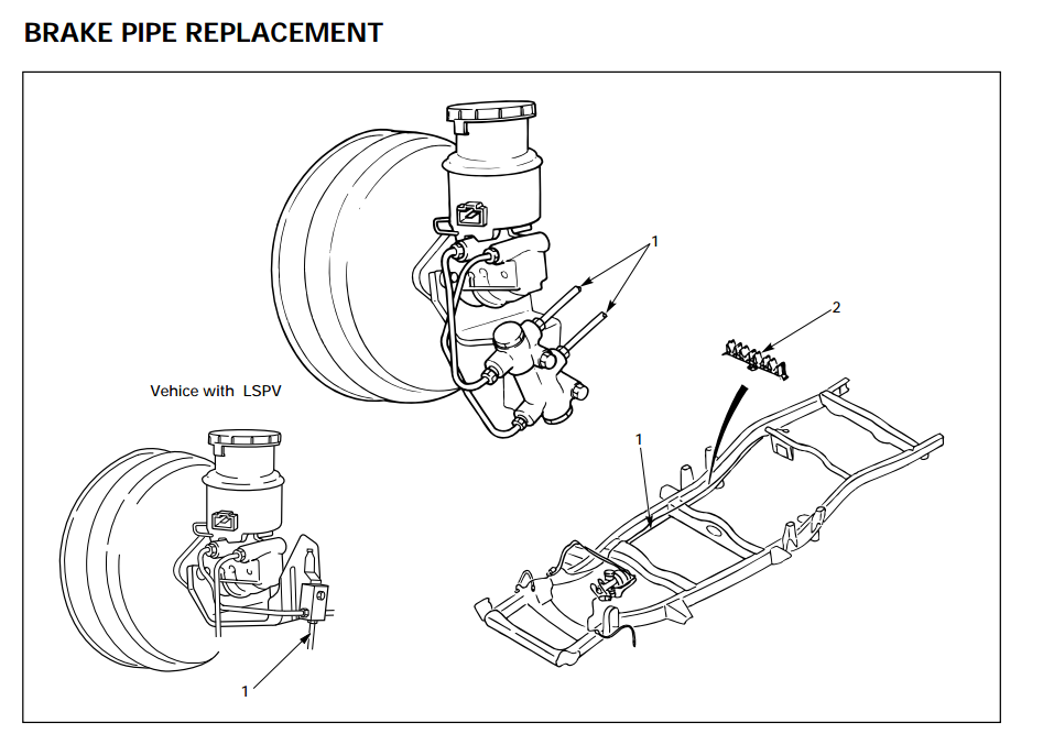

run 84 Жалоба #317 Опубликовано 16 октября, 2018 4 минуты назад, kachkanius сказал: Gmb GWIS25A С прокладкой Спасибо Лех, уже его и заказал. Добавлено 1 минутой спустя Люди!!!!!! Помощь требуется. С тормозами накосячил. Посмотрите, куда на ГТЦ прикручивается передний контур??? Ближе к ВУТ или нет???? Поделиться сообщением Ссылка на сообщение Поделиться на другие сайты
Justice 262 Жалоба #318 Опубликовано 16 октября, 2018 В личку ответил. Передний контур- ближе к моторному щиту. Поделиться сообщением Ссылка на сообщение Поделиться на другие сайты
