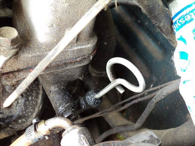

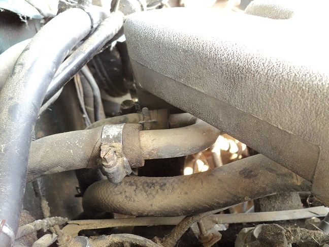

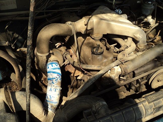

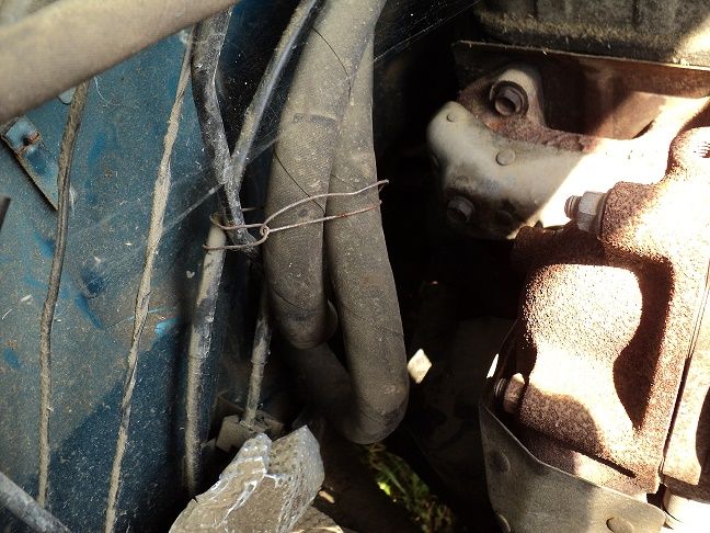

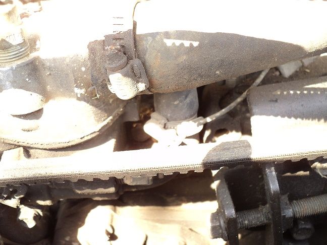

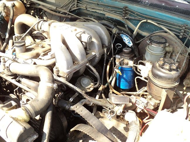

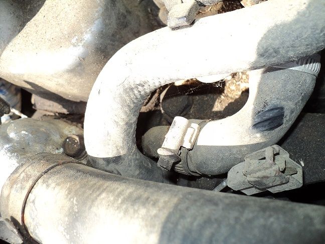

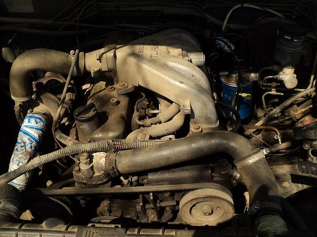

КрасноСолнышко
посмотрел сегодня и ни нашёл у себя такого крепежа. нету. всё облазил
вот фото патрубковDSC05487.JPG.98e3c5392c3e3a572fd0d4cdfff4bef4.JPG это со стороны коробки
DSC05488.JPG.5117bacb6e47007ee90c3aab01b27d89.JPG один идёт на печку. который верхний
DSC05489.JPG.5fcd1324a26ea4389ef027d8978e474b.JPG второй вот сюда. тройник. одна железная трубка по моему уходит с этого тройника к радиатору фильтра
DSC05495.JPG.ebf97aa517b678b98b3feac55a6da3b5.JPG это те же трубки но с другого края от лобовины. один уходит под термостат. другой к термостату DSC05496.JPG.0454bf565b1e02be5f741c06b0098e10.JPG
ну и так фоток. мало ли что где знакомое увидишь DSC05491.JPG.3d25cdb5e5137b621e74bba3c5738c57.JPGDSC05492.JPG.9408fa7bd8d2809a9ba048563edd618a.JPGDSC05493.JPG.1be7619f332ce8972487aa597b33b57d.JPG
