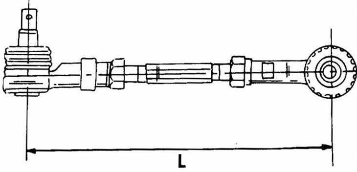

Justice 262 Жалоба #1 Опубликовано 15 апреля, 2018 Чертеж короткой рулевой тяги (ОФА и Isuzu Rodeo до 95-96 года, с рессорной задней подвеской): Пожалуйста войдите или зарегистрируйтесь чтобы увидеть attachment. Чертеж длинной рулевой тяги (ОФА и Isuzu Rodeo после 95-96 года, с пружинной задней подвеской, не фендеровые Isuzu Trooper, Bighorn, Opel Monterey): Пожалуйста войдите или зарегистрируйтесь чтобы увидеть attachment. На Isuzu Trooper, Bighorn, Opel Monterey тяги стоят всегда длинные. На последних фендеровых моделях- стоят ещё длиннее, 238 мм: Пожалуйста войдите или зарегистрируйтесь чтобы увидеть attachment. Выдержка из книги (ОФА): "Если рулевые тяги заменялись или регулировались, необходимо измерить длину "L" рулевых тяг, показанную на иллюстрации. На автомобилях до 1995 г. выпуска этот размер должен составлять 262 мм, на автомобилях более позднего выпуска размер равен 299 мм." PS. Номер гайки М14*1.5 с ЛЕВОЙ резьбой: 5-09400-010-0 (Isuzu) или 94051486 (GM). Поделиться сообщением Ссылка на сообщение Поделиться на другие сайты
