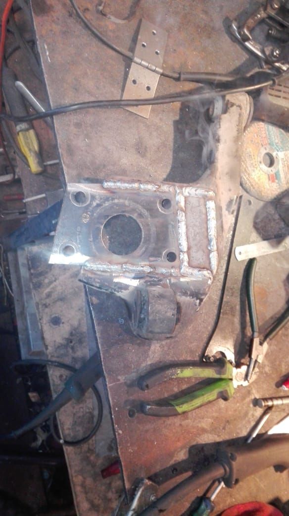

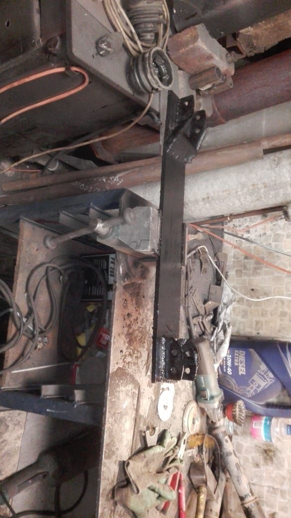

У меня тоже. Но это скучно. Ниже траверсы не опустить- редуктор упирается. На разных машинах по разному, и на разных редукторах- тоже. Но по моему опыту, ниже 15мм (передний редуктор длинной ОФА) или 12 мм (передний редуктор Isuzu IFS)- не опустить, а это все таки ничтожно мало.
Надо делать другую траверсу.

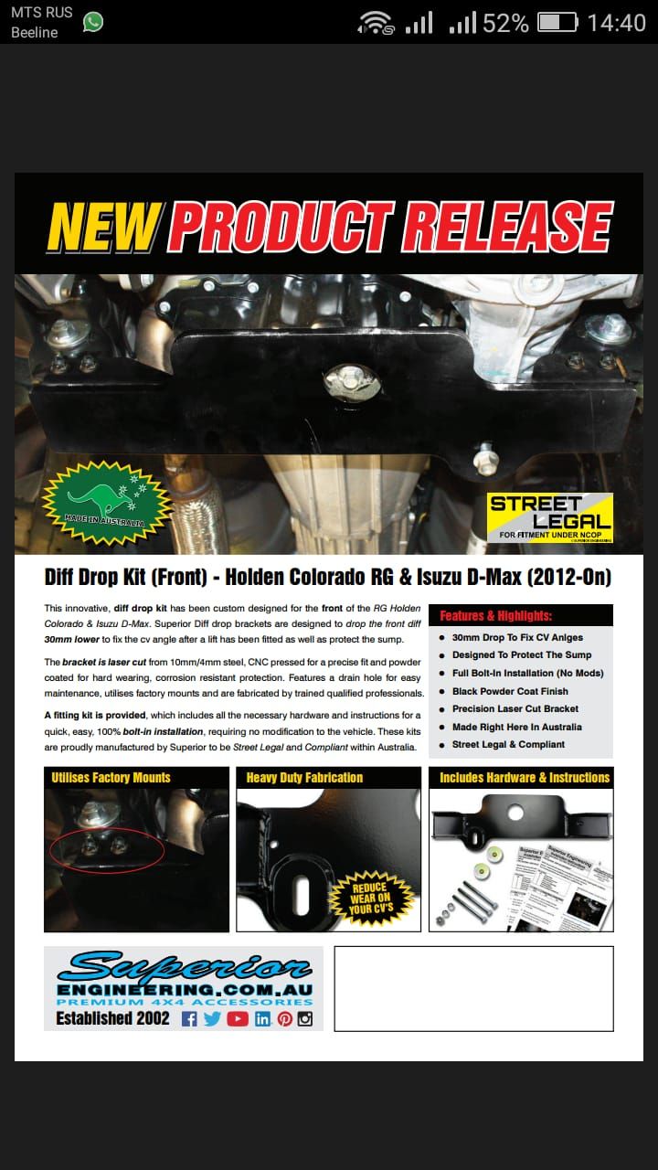

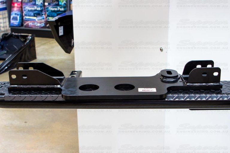

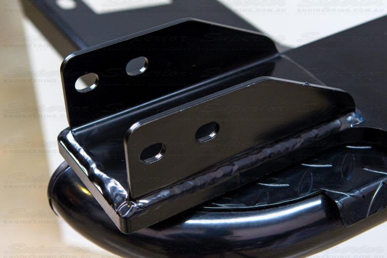

Не. Всё норм. Даже заводские киты для этого есть.
SpiRiT_686
В 13.09.2018 в 21:35, Justice сказал:
Есть, но цена...
Есть полный кит лифта с америки, но с нынешним курсом - это нецелесообразно становится.
Плюс доставка с америки..
В принципе на первом Д-Максе та же подвеска, можно на него что то поискать.
