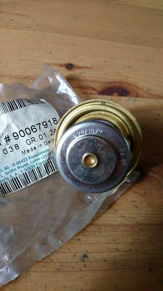

andrry 50 Жалоба #69 Опубликовано 4 января, 2021 (изменено) В 30.12.2020 в 09:36, andrry сказал: Термостат покупал по образцу? (старый в магазине показал-номер с него прочитал) или по каталогу? На 2.3 работают оба клапана термостата (верхний,нижний) у тебя по моему тоже. У меня как купил авто стоял термостат выше чем родной (диаметр и внешний вид такой же но при установке нижний клапан сразу перекрывал отверстие),то есть ОЖ была заперта в блоке пока не откроется верхний. Тоже чё попало с охлаждением тварилось. Ну так все таки проверял? Так чтоб вопрос закрыть. Как раз банальный случай после прежнего владельца, ни чего понять не мог (встает отлично,кипячу-все работает) пока номер не сравнил, заказал по каталожному номеру другой и понял в чем дело. Изменено 4 января, 2021 пользователем andrry Поделиться сообщением Ссылка на сообщение Поделиться на другие сайты

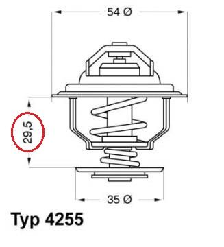

andrry 50 Жалоба #72 Опубликовано 4 января, 2021 (изменено) 1 час назад, Игореха сказал: я с каталагами не дружу Вот номер и температура твоего. Пожалуйста войдите или зарегистрируйтесь чтобы увидеть attachment. 92 начало открытия, 107 открыт. А я про этот размер, у разных производителей от 28 до 32мм. Холодный не должен перекрывать отверстие в корпусе термостата нижним клапаном.Горячий (открытый) перекрывает. Как я понимаю он у тебя снят. Напиши какой номер на нем и если видно производитель, посмотрим что за термостат. Изменено 4 января, 2021 пользователем andrry Поделиться сообщением Ссылка на сообщение Поделиться на другие сайты

Игореха 0 Жалоба #74 Опубликовано 4 января, 2021 3 часа назад, andrry сказал: Вот номер и температура твоего. Пожалуйста войдите или зарегистрируйтесь чтобы увидеть attachment. 92 начало открытия, 107 открыт. Пожалуйста войдите или зарегистрируйтесь чтобы увидеть ссылку. А я про этот размер, у разных производителей от 28 до 32мм. Холодный не должен перекрывать отверстие в корпусе термостата нижним клапаном.Горячий (открытый) перекрывает. Пожалуйста войдите или зарегистрируйтесь чтобы увидеть ссылку. Как я понимаю он у тебя снят. Напиши какой номер на нем и если видно производитель, посмотрим что за термостат. Формой такой же, диаметры те же, высоту надо проверить! На нем написано только "USA 54мм" не температуры ничего больше нет! Установлен, просто есть ещё один, но пока вне доступа! Машинау пока поставил - морозы! Поделиться сообщением Ссылка на сообщение Поделиться на другие сайты
