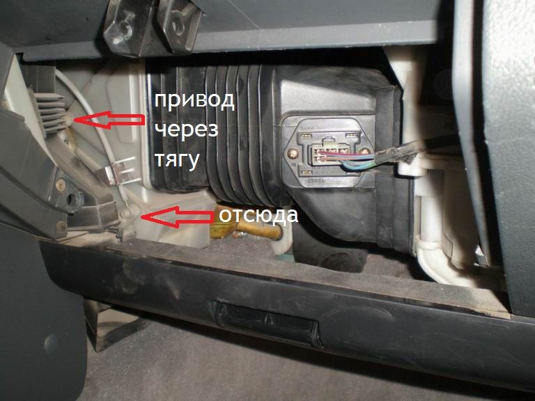

Игореха 0 Жалоба #121 Опубликовано 15 мая, 2021 13 часов назад, alex.kovy сказал: Обыкновенно справлялся. Воздушный поток направляется в обход радиатора печки. Так же как без кондиционера (буржуйские роскоши). Только хардкор. Я вытаскивал радиатор кондер а и подключил последовательно печки! Не видел я там ни заслонок, ни магистралей отводных просто тоннель через два радиатора, квадратный и пустой, нет там ничего! Может у вас там как то иначе, но у меня как то так! Поделиться сообщением Ссылка на сообщение Поделиться на другие сайты
alex.kovy 39 Жалоба #122 Опубликовано 15 мая, 2021 (изменено) У всех все одинаковое, в место теплообменника кондиционера у остальных стоит квадратная гофра и все. Изменено 15 мая, 2021 пользователем alex.kovy Поделиться сообщением Ссылка на сообщение Поделиться на другие сайты
andrry 56 Жалоба #123 Опубликовано 15 мая, 2021 (изменено) 14 часов назад, Игореха сказал: Не видел я там ни заслонок, ни магистралей отводных просто тоннель через два радиатора, квадратный и пустой, нет там ничего! За регулировку потока воздуха через радиатор отвечает самая доступная для ревизии заслонка. Пожалуйста войдите или зарегистрируйтесь чтобы увидеть attachment. Воспользуюсь фоткой Пожалуйста войдите или зарегистрируйтесь чтобы увидеть ссылку. Пожалуйста войдите или зарегистрируйтесь чтобы увидеть attachment. Остальные заслонки отвечают за распределение потоков (ноги-стекло и т.п.). Изменено 15 мая, 2021 пользователем andrry 1 Поделиться сообщением Ссылка на сообщение Поделиться на другие сайты
Игореха 0 Жалоба #124 Опубликовано 15 мая, 2021 Ндаааа! Вот это система, даже не знаю что сказать! Я не перестаю удивляться! Поделиться сообщением Ссылка на сообщение Поделиться на другие сайты
alex.kovy 39 Жалоба #125 Опубликовано 15 мая, 2021 3 часа назад, andrry сказал: За регулировку потока воздуха через радиатор отвечает самая доступная для ревизии заслонка. Пожалуйста войдите или зарегистрируйтесь чтобы увидеть attachment. Воспользуюсь фоткой Пожалуйста войдите или зарегистрируйтесь чтобы увидеть ссылку. Пожалуйста войдите или зарегистрируйтесь чтобы увидеть ссылку. Пожалуйста войдите или зарегистрируйтесь чтобы увидеть attachment. Остальные заслонки отвечают за распределение потоков (ноги-стекло и т.п.). Мопед не мой. Поделиться сообщением Ссылка на сообщение Поделиться на другие сайты
