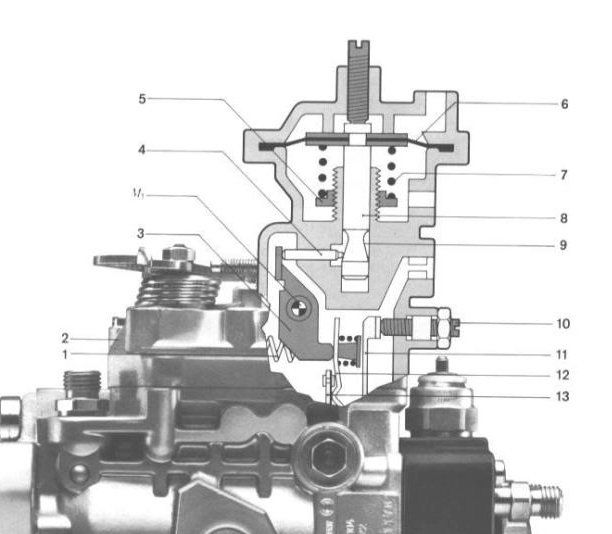

jonson 139 Жалоба #33 Опубликовано 2 февраля, 2021 (изменено) метки на маховике для выставления момента впрыска это одно, а метки на звездочке распредвала - немного другое. Если это проверено и соответствует, осталось проверить топливную аппаратуру. Это сделать можно только в специализированной мастерской. Компрессия равномерная по цилиндрам? Вот та баклуша, к которой подходит шланг от всасывающего коллектора, ее еще разобрать, посмотреть, шток там не заклинил в нажатом положении? Это турбокорректор, который. Это можно аккуратно и самому посмотреть, 4 болтика, снять крышку и внимательно осмотреть мембрану со штоком, легко ли она перемещается, возвращается ли после нажатия обратно? Изменено 2 февраля, 2021 пользователем jonson дополнения Поделиться сообщением Ссылка на сообщение Поделиться на другие сайты
namreka 1 Жалоба #34 Опубликовано 2 февраля, 2021 1 час назад, jonson сказал: Вот та баклуша, к которой подходит шланг от всасывающего коллектора, ее еще разобрать, посмотреть Как проверить её на исправность ,она должна всасывать воздух ? или наоборот,при полном газе или как ??? Поделиться сообщением Ссылка на сообщение Поделиться на другие сайты
andrry 56 Жалоба #35 Опубликовано 3 февраля, 2021 (изменено) 11 часов назад, namreka сказал: Как проверить её на исправность ,она должна всасывать воздух ? или наоборот,при полном газе или как ??? На мембрану 6 давит нагнетаемый турбиной воздух. Конус 9 эксцентриковый, поворачивать вокруг оси не рекомендуется (изменишь настройки).Как вынул так и ставь, на тарелке мембраны метка есть (или сам сделай). Уже писал: В 25.12.2020 в 05:31, andrry сказал: можно дунуть туда(не более 2атм !!!) и послушать ходит шток или нет, но это фигня, один фиг лучше тнвд на стенд там и проверят. Изменено 3 февраля, 2021 пользователем andrry Поделиться сообщением Ссылка на сообщение Поделиться на другие сайты
