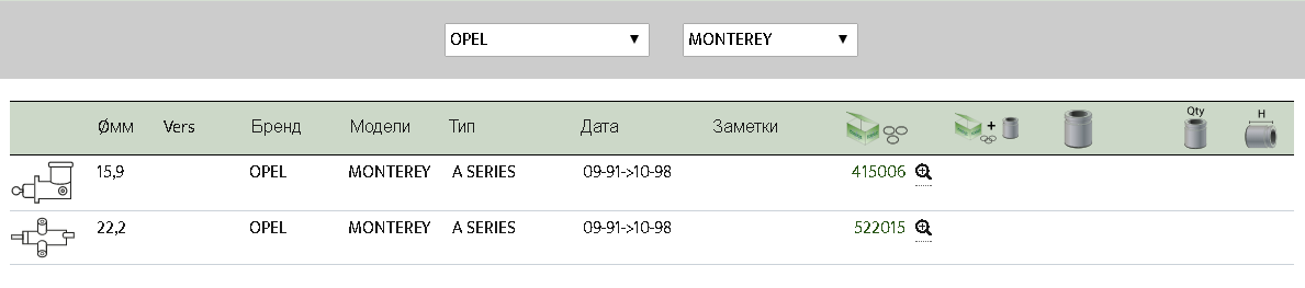

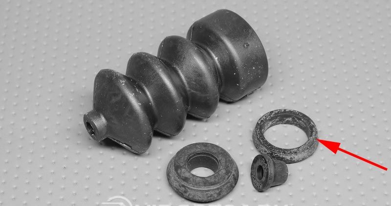

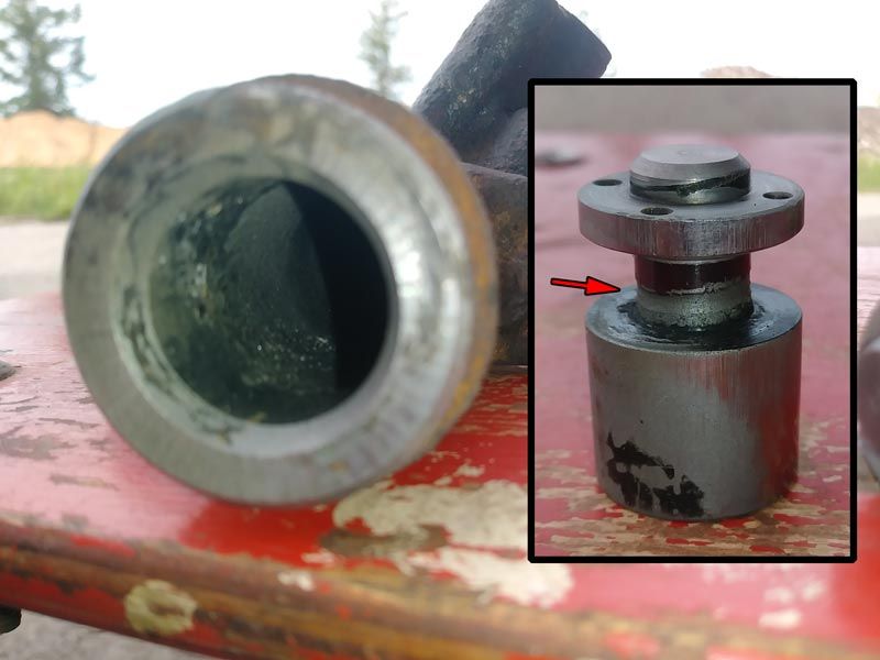

Makarovichh 34 Жалоба #2 Опубликовано 1 июня, 2019 Как запрессовать поршень после установки ремкомплекта я битый час с ним дрочился и не смог всю новую резинку покоцал пока пытался. В Frenkit 522004 идет еще такая резинка она куда ставиться у меня её не было на старом. Поделиться сообщением Ссылка на сообщение Поделиться на другие сайты

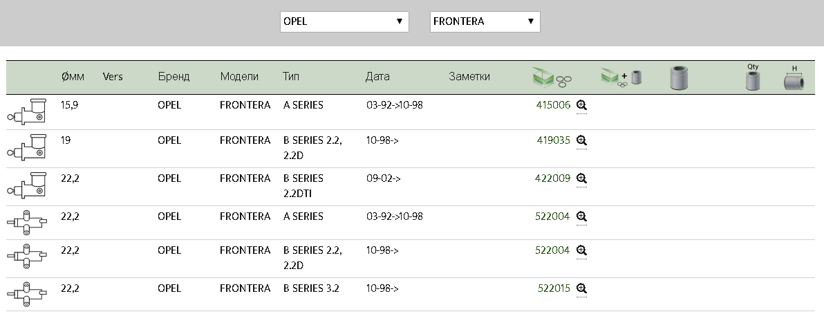

Makarovichh 34 Жалоба #3 Опубликовано 1 июня, 2019 (изменено) Ржунемогу похоже 522004 не для DTR23, а для X22XE был сделан, вот так номер... Хотя в моем случае там ремкомплект не сильно поможет пора на помойку этот рабочий цилиндр, да вот только новый BluePrint $125 или с разборки искать, а нет вру есть еще чудо фирма MAGNETI MARELLI 360319030047 за $50 даже если он из галимого китайского подвала там же механизм простой как гайка в нем чему ломаться? В 29.10.2017 в 01:20, Justice сказал: Рабочий цилиндр сцепления (РЦС) Frontera B: 2.2i - 0679354 (Opel), 97162745 (GM), ADZ93618 (Blue Print); 22TD - 5679314 (Opel), 97183482 (GM). По виду еще эти схожи может подойдут на 23DTR? Изменено 1 июня, 2019 пользователем Makarovichh Поделиться сообщением Ссылка на сообщение Поделиться на другие сайты
