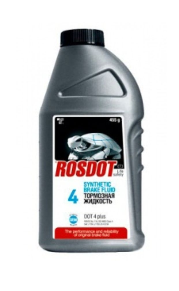

Justice 262 Жалоба #53 Опубликовано 30 октября, 2023 В 28.10.2023 в 18:08, Серёга Питер сказал: По всем правилам ТЖ идет под замену каждый год. Если она разъедает резинки может быть причина в чем то другом? Например в качестве этой резины?.В которой кроме сажи нет ничегоЧерную , темную тж не встречал. Я не спорю за импортную, я говорю за "дот", это вполне приличная жидкость Я ТЖ меняю всегда каждые две замены колодок- тогда же я меняю суппорта на подменные, перебранные. Резинки (и шланги)- а не важно какие, будь то Френкит, LPR, Seiken, Malo, Miyaco - это что у меня было и есть из них- один черт- на россиянской ТЖ всегда есть черный цвет в бачке. Поделиться сообщением Ссылка на сообщение Поделиться на другие сайты
Justice 262 Жалоба #54 Опубликовано 30 октября, 2023 Экстримальный пример, лет 7-8 назад в ближайшем ашане купил ДОТ3 (только такая была) - и в -25 она вся сама без остатка вылилась через РЦС. Залил "черепашку", прокачал- ездил ещё год, потел чуть, но не более. Дело в присадках. Конкретно в том случае- в "черепашке" оказалось больше размячителей, что позволило работать в сильный мороз уже лабым резинкам. Поделиться сообщением Ссылка на сообщение Поделиться на другие сайты
tetrarex 48 Жалоба #55 Опубликовано 30 октября, 2023 Какие Вы все правильные, аж стыдно) лью всё подряд без разбора, что под руку попадется, и меняю только по нужде. Поделиться сообщением Ссылка на сообщение Поделиться на другие сайты
дрюша 115 Жалоба #56 Опубликовано 30 октября, 2023 А"черепашка"это чо? Поделиться сообщением Ссылка на сообщение Поделиться на другие сайты
tetrarex 48 Жалоба #57 Опубликовано 30 октября, 2023 Поделиться сообщением Ссылка на сообщение Поделиться на другие сайты
дрюша 115 Жалоба #58 Опубликовано 30 октября, 2023 Не, не знаю такое. Поделиться сообщением Ссылка на сообщение Поделиться на другие сайты

Justice 262 Жалоба #60 Опубликовано 2 ноября, 2023 В 30.10.2023 в 11:59, дрюша сказал: А"черепашка"это чо? Поделиться сообщением Ссылка на сообщение Поделиться на другие сайты
