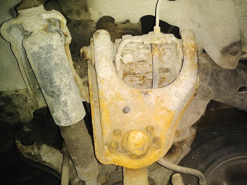

Makarovichh 39 Жалоба #1 Опубликовано 18 июня, 2019 (изменено) Взялся сегодня снимать передние рычаги пол дня прошло пока открутил ржавые болты. Даже жидкий WD-40 и тормозная жидкость не мог пробиться когда откручивал резьба внутри была сухая. Крепления тормозных шлангов превратились в одно целое, тормозные трубки похоже не тоже под замену. Судя по ржавчине на болтах рычаги сантименты, шаровые не обслуживались никогда включая все еще с завода ходит и вполне себе живое, даже передние аморты. Вот правда телевизор снизу сгнил еще в местах крепления к раме, хоть у меня и машина британской сборки. Один из болтов верхнего рычага отодрался от пластины в которую был запрессован и на него даже головку или ключ не накинуть очень маленькая поверхность шляпки, надо бы срезать его так туда не подлезть. Врагу не пожелал бы в дороге в мороз крутить эти ржавые болты превратившиеся в комки ржавчины. 1. На сколько сложно отрегулировать подшипник ступицы? 2. .Передний амортизатор вроде живой однако не хочет сам возвращаться в открытое положение после сжатия это норма? Изменено 18 июня, 2019 пользователем Makarovichh Поделиться сообщением Ссылка на сообщение Поделиться на другие сайты

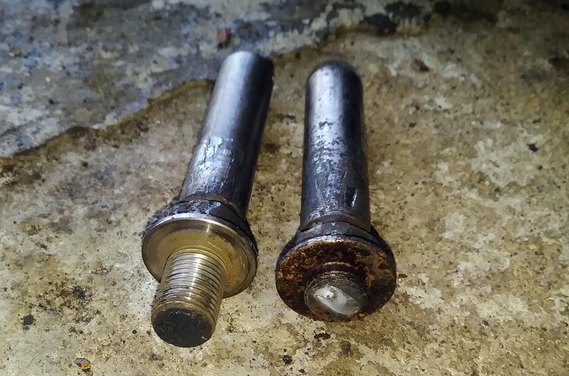

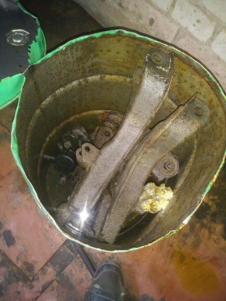

Makarovichh 39 Жалоба #6 Опубликовано 21 июня, 2019 (изменено) Задолбался с этой ржавчиной не могу продвинуться жду заказанную газовую горелку. Даже суппорт тормозной не могу разобрать болты направляющих пальцев заржавели. Буду замачивать суппорта и тяги чтобы убрать ржавчину по другому разобрать не светит, в концентрированный уксус или лимонная кислота. Еще на ютубе нашел чтобы ускорить процесс перекись водорода 1л + лимонная кислота (ГОСТ 908-2004) 350мл + соль 100гр буквально за 2 часа раздает ржавчину, обычно 2 дня надо ждать, конечно перекись дорогое удовольствие в РФ её только в аптеках продают, в США в любом магазине есть очень широко используемое средство. Да после уксуса надо ненадолго замочить в пищевой соде чтобы погасить кислоту. Пожалуйста войдите или зарегистрируйтесь чтобы увидеть attachment. Изменено 21 июня, 2019 пользователем Makarovichh Поделиться сообщением Ссылка на сообщение Поделиться на другие сайты
дрюша 115 Жалоба #7 Опубликовано 24 июня, 2019 Тут где то темка была,ржу электролизом убирать,на основе каустической соды.И после уксуса,думаю придется резиновые изделия под замену. Добавлено 4 минуты спустя Поделиться сообщением Ссылка на сообщение Поделиться на другие сайты
Makarovichh 39 Жалоба #8 Опубликовано 1 июля, 2019 (изменено) Дорогой уксуса я не пошел, а вот лимонная кислота в воде отлично сработала правда у меня за неделю бочка 50 литров опорожнилась на пол гаража поэтому не знаю сколько времени на самом деле они там пролежали. толстые пласты ржавчины не убрало. Верхние рычаги не слабо поело ржавчиной снизу много раковин осталось нижние в отличном состоянии, суппорта отмылись хорошо поршень как новый однако внутри суппорта полированная поверхность выедена в паре мест думаю их лучше под замену, еще в одном палец сломался слишком проржавела резьба. Изменено 1 июля, 2019 пользователем Makarovichh Поделиться сообщением Ссылка на сообщение Поделиться на другие сайты
дрюша 115 Жалоба #9 Опубликовано 1 июля, 2019 В общем,при замене сайлентов(верхний рычаг)прошелся кордщеткой на болгарке,нижний рычаг по месту(при замене шаровой),и всё,при езде все пескострует+мойка высокого давления.Было это лет 6-7назад.Теперь только ручная металлическая щетка. Поделиться сообщением Ссылка на сообщение Поделиться на другие сайты
Makarovichh 39 Жалоба #10 Опубликовано 1 июля, 2019 (изменено) Не знаю чего оно там на ходу пескоструит (мож надо по гравийке летать каждый день), у меня рычаги были покрыты толстыми хопьями ржавчины которые тлько молотком откалывались. Пожалуйста войдите или зарегистрируйтесь чтобы увидеть attachment. Пожалуйста войдите или зарегистрируйтесь чтобы увидеть attachment. Это после недели в лимонной кислоте не разьело толстый пласт ржавчины в этом месте на суппорта, надо молотком откалывать. Пожалуйста войдите или зарегистрируйтесь чтобы увидеть attachment. Изменено 1 июля, 2019 пользователем Makarovichh Поделиться сообщением Ссылка на сообщение Поделиться на другие сайты
дрюша 115 Жалоба #11 Опубликовано 2 июля, 2019 Суппорта без работы всегда такие,отколешь, ничего страшного.Вот рычагам внимание побольше, может быть и под замену. Поделиться сообщением Ссылка на сообщение Поделиться на другие сайты
Justice 262 Жалоба #12 Опубликовано 2 июля, 2019 Состояние просто ужасающее... Меняйте, песочьте и красьте порошком... Поделиться сообщением Ссылка на сообщение Поделиться на другие сайты

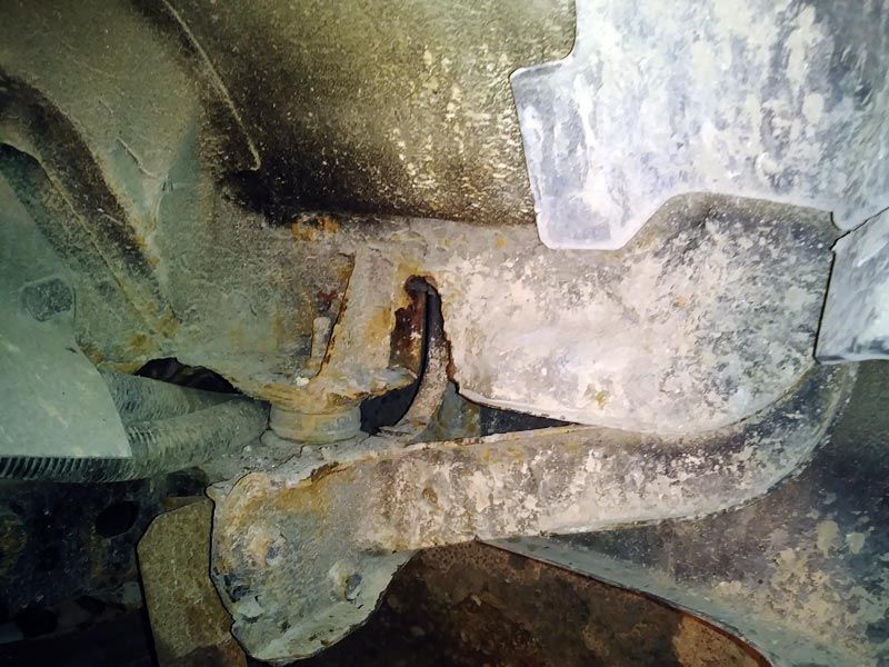

Makarovichh 39 Жалоба #14 Опубликовано 2 июля, 2019 (изменено) "Выпресовал" сайленты сегодня они зачахли на втулке поэтому пришлось их разделить, смять внешнюю часть газовым ключом и выбить молотком. Пожалуйста войдите или зарегистрируйтесь чтобы увидеть attachment. Пожалуйста войдите или зарегистрируйтесь чтобы увидеть attachment. Внутренняя часть сайлента неслабо закисла на втулке буду срезать болгаркой, еще резьба втулки покушата ржой. Пожалуйста войдите или зарегистрируйтесь чтобы увидеть attachment. С другой стороны когда откручивал болт и грел гарелкой одна из усинок резьбы похоже расплавился, ну и резьба ближе к центру пожевана ржавчиной. Пожалуйста войдите или зарегистрируйтесь чтобы увидеть attachment. Как сам рычаг на вид походит еще? Пожалуйста войдите или зарегистрируйтесь чтобы увидеть attachment. Пожалуйста войдите или зарегистрируйтесь чтобы увидеть attachment. Пожалуйста войдите или зарегистрируйтесь чтобы увидеть attachment. Изменено 2 июля, 2019 пользователем Makarovichh Поделиться сообщением Ссылка на сообщение Поделиться на другие сайты

Justice 262 Жалоба #16 Опубликовано 2 июля, 2019 Ищи пескоструй с порошковой покраской. Ось расплавить ты не мог, если конечно не ацитиленовым резаком грел. .. Поделиться сообщением Ссылка на сообщение Поделиться на другие сайты

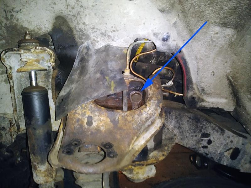

Makarovichh 39 Жалоба #17 Опубликовано 2 июля, 2019 (изменено) Я купил газовую горелку Kemper 28-1060KIT он на 1,75кВт Сначала немного нагрел гайку сорвал и она на половину выкрутилась потом встала намертво дальше грел основательно до красна и после она наискосок ушла вообще и соскочила с резьбы. Как резьбу оси восстановить теперь, отдать токарю чтобы выточил новую на размер меньше? Изменено 2 июля, 2019 пользователем Makarovichh Поделиться сообщением Ссылка на сообщение Поделиться на другие сайты
Justice 262 Жалоба #18 Опубликовано 3 июля, 2019 Это слабая горелка, расплавить ось ей не реально. Добавлено 0 минут спустя Резьба- прогнать плашкой. Поделиться сообщением Ссылка на сообщение Поделиться на другие сайты
