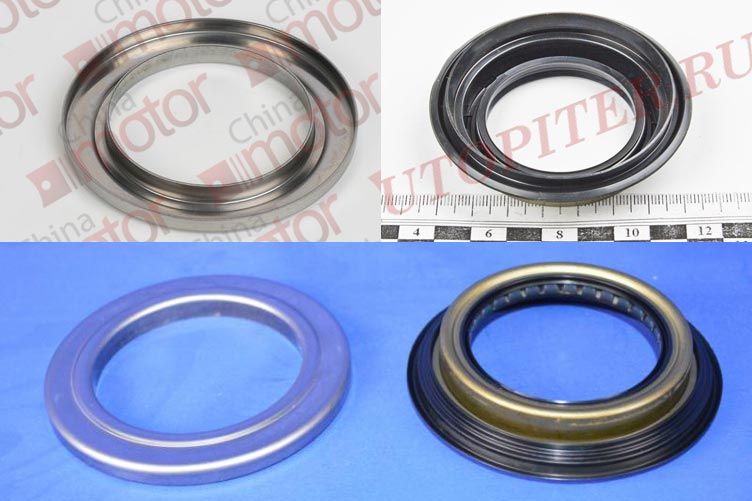

Justice 262 Жалоба #106 Опубликовано 31 августа, 2020 16 часов назад, Makarovichh сказал: Млин правую сторону собрал, а с лева не хватает 1мм чтоьбы наодеть кольцо на ШРУС посмотрел сзади цапфы металлический пальник шруса не так плотно прилегает как с правой стороны зазор на 1-2мм больше, наверно не до конца вбил резиновый пыльник цапфы. Даже болтом подтянуть пытался ШРУС, всё рано не достаёт, теперь придётся, кулак снимать и добивать пыльник Проблема комплексная. Ты не учел, что пара САЛЬНИК-ПЫЛЬНИК - это именно пара. Их три вида. И если ты сальник поставил под пыльник нового образца, то нормально он не будет работать по старому пыльнику, у которого есть резиновая кромка (это пыльник старого образца). Попробуй осадить пыльник до конца. Ну и возможно придется удалить резиновый лепесток с пыльника, если он входит в противоречие с профилем сальника... 1 Поделиться сообщением Ссылка на сообщение Поделиться на другие сайты
Makarovichh 39 Жалоба #107 Опубликовано 31 августа, 2020 (изменено) 7 часов назад, Justice сказал: Проблема комплексная. Ты не учел, что пара САЛЬНИК-ПЫЛЬНИК - это именно пара. Их три вида. И если ты сальник поставил под пыльник нового образца, то нормально он не будет работать по старому пыльнику, у которого есть резиновая кромка (это пыльник старого образца). Попробуй осадить пыльник до конца. Ну и возможно придется удалить резиновый лепесток с пыльника, если он входит в противоречие с профилем сальника... Я заказал на каждую сторону сальник Great Wall 3001130-K01 Пыльник Isuzu 8-98036560-0 С правой стороны машины собрал и всё село как положенно старая регулировочная шайба вошла и стопорное кольцо оделось на шрус палку. С лева почему-то зазор между металлическим пыльником и цапфой получается больше на 1мм чем с права и регулировочная шайба уже не влезает, хотя стопорное кольцо ставиться если без шайбы. Уже снимал кулак простучал сальник и всё равно не помогло. Можетя я игольчатый подшипник шруса который в цапфе не до конца посадил в этом дело... Изменено 31 августа, 2020 пользователем Makarovichh Поделиться сообщением Ссылка на сообщение Поделиться на другие сайты

Makarovichh 39 Жалоба #111 Опубликовано 1 сентября, 2020 (изменено) 1 час назад, дрюша сказал: На наших машинах радиус больше чем на остальных авто. Не помню точно по помему там расширен край именно так. В любом случае я не менял подшипники на новые, а до замены пыльников цапфы всё вставало как надо. П.С. не вижу связи подшипники ступицы и то на сколько входит шрус палка в цапфу. Я даже когда болтом натягивал шрус палку зазор всё равно остаётся между пыльником и цапфой больше на милиметр чем должен быть, если бы даже подшипник ступицы был неправильный и болт крепления ступицы выступал дальше чем нужно всё равно бы цапфа входила до конца когда болтом её протягиваеш... Изменено 1 сентября, 2020 пользователем Makarovichh Поделиться сообщением Ссылка на сообщение Поделиться на другие сайты
Justice 262 Жалоба #112 Опубликовано 1 сентября, 2020 Подумай хорошенько, может увидишь связь. Это основная причина, первая после недопрессованного пыльника, неверной пары пыльник-сальник. Поделиться сообщением Ссылка на сообщение Поделиться на другие сайты
