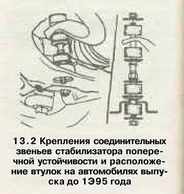

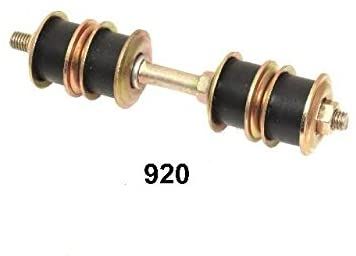

Makarovichh 39 Жалоба #126 Опубликовано 4 сентября, 2020 (изменено) Стабилизатор как крепить болт стабилизатора, диаграма не очень понятна. 1. Железная шайба вокруг стабилизатора не должны быть только резинки? 2. К рычагу железная шайба только с верху, а снизу резинка? Я купил в целях экономии JAPANPARTS SI-920 не хнаю подойдёт ли, какое расстояние между стабилизатором и рычагом в оригинале? Так? Пожалуйста войдите или зарегистрируйтесь чтобы увидеть attachment. Изменено 4 сентября, 2020 пользователем Makarovichh Поделиться сообщением Ссылка на сообщение Поделиться на другие сайты
