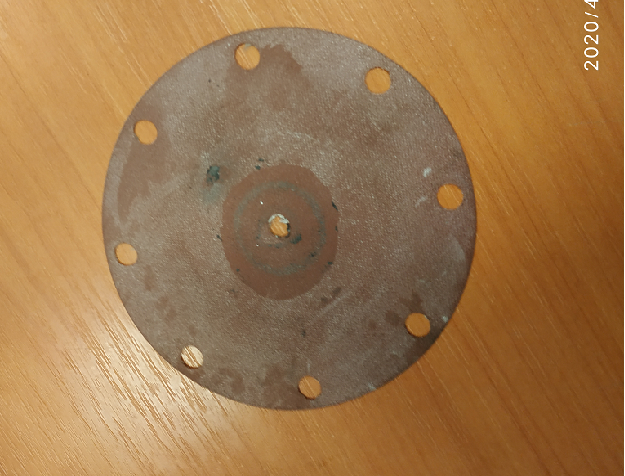

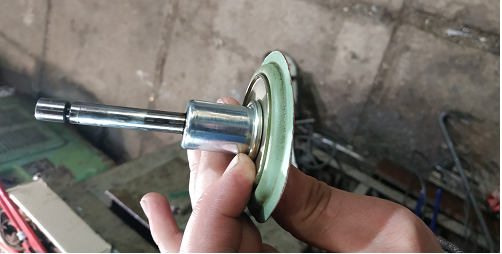

Serg_SPB 23 Жалоба #1 Опубликовано 27 апреля, 2020 (изменено) Имеем родной оригинальный ТННД Пирбург с почтенным возрастом лет этак 25. Все бы ничего, по потек по мембране(трещины). В магазе новый разборник 5к стоит примерно. От Транзита с пилеными ушами как то не по феншую...Лечение: Ставим это добро в токарный патрон, срезаем завальцованную кромку аккуратно. Бортик надо оставить, он будет нужен для центровки нижней части относит. верхней. После вскрытия видим шток с мембраной, снимаем пружину с тарелкой и стопором. Вынимаем это все это, срезаем шляпку заклепки, в руках 2 шайбы и мембрана, в корпусе нижнем сальник 14*8*3(Аналог - Corteco 01020437). Далее берем приблуду со штоком зажимаем в патрон и сверлим там по диметру ~10мм(это для того, что бы остатки заклепки вытащить ибо может меж витков пружины застрять - нафиг надо) дальше надо там как то приспособить гайку или как я вытяжную резьбовую заклепку с резьбой м4 или м5 через шабу соотв. размера(я ее приваривал полуавтоматом и потом протачивал на токарке). Получив шток и резьбу берем мембрану от бензонасоса ЗИЛ 130(каталожный номер для заказа 1301106170) - в балткаме 17 р. зажимаем болтиком соотв. резьбе, можно чутка герметом мазануть. Собранный узел кладм неподалеку и переходим к верхней части части с клапанами. Все это добро разбирается. Аккуратно подцепляем кромку и вынимаем его. Там будет 1 резиновое кольцо и 1 пластиковое, затем вторая шайба с каналом за ней уже сетка. У себя нашел 2 кусочка полиэтилена и кучу песка в той полости. Все это чистим и собираем обратно. Пробуем продувать ртом дабы клапанки нормально работали. Пожалуйста войдите или зарегистрируйтесь чтобы увидеть attachment. Далее необходимо выточить 2 кольца по диаметру, принцип сборки думаю понятен, уплотнение должно быть за счет мембраны. ЗЫ: в верхней шайбе лучше сделать проточку под шлангу, ее тут видно. Еще надо бы капнуть масла на сальничек, хуже не будет. Пожалуйста войдите или зарегистрируйтесь чтобы увидеть attachment. Все, можно пробовать тыркать наос на функциональность. Только жесть!!Только хардкор))) UPD: Есть еще мысля что мембранку из 2х шт бы делать надо...они тоненькие, но ходовые испытания покажут на сколько одной хватит. Изменено 27 апреля, 2020 пользователем Serg_SPB добавить текст 5 Поделиться сообщением Ссылка на сообщение Поделиться на другие сайты
