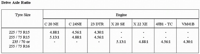

alex.kovy 41 Жалоба #2 Опубликовано 21 ноября, 2022 Так с передаточного и надо начинать. А уж потом рессоры, год, ЛСД... Поделиться сообщением Ссылка на сообщение Поделиться на другие сайты
дрюша 113 Жалоба #3 Опубликовано 21 ноября, 2022 1 час назад, alex.kovy сказал: Так с передаточного и надо начинать. А уж потом рессоры, год, ЛСД... Год указан 94.Если 2.4 то однозначно рессоры.Вот передаточное, эт даа. Поделиться сообщением Ссылка на сообщение Поделиться на другие сайты
KiSerg 0 Жалоба #4 Опубликовано 22 ноября, 2022 4,88 22 часа назад, дрюша сказал: Год указан 94.Если 2.4 то однозначно рессоры.Вот передаточное, эт даа. Поделиться сообщением Ссылка на сообщение Поделиться на другие сайты
alex.kovy 41 Жалоба #5 Опубликовано 23 ноября, 2022 В 21.11.2022 в 11:17, дрюша сказал: Год указан 94.Если 2.4 то однозначно рессоры.Вот передаточное, эт даа. С какого? На 2.4 шел не только 4.88, но и 4.56 Поделиться сообщением Ссылка на сообщение Поделиться на другие сайты
дрюша 113 Жалоба #6 Опубликовано 24 ноября, 2022 А,ет к чему? Передаточное и так указали: 4:88. Поделиться сообщением Ссылка на сообщение Поделиться на другие сайты
