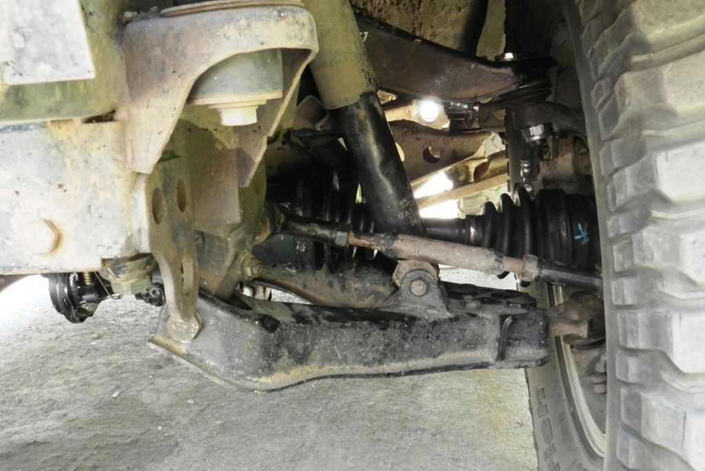

Justice 262 Жалоба #33 Опубликовано 4 сентября, 2018 Итак, готовые рецепты широкой подвески для ОФА 92-95 (рессорная задняя подвеска). Первый- от Володи Пожалуйста войдите или зарегистрируйтесь чтобы увидеть ссылку. `a (Барнаул): верхний рычаг не фендеровый ОМА92 (UBS25/69 в комплектации Lotus с 92 года и далее); кастомная ось для установки верхнего рычага ОМА92 на ОФА 92, ПЕРЕВЕРНУТАЯ вокруг своей оси на 180 градусов (то есть рычаг выдвинут ещё немного наружу); верхняя шаровая стандартная для рычага ОМА92, ОФА96 (три отверстия крепления); проставка под верхней шаровой (25 мм, шаровая под рычагом); нижний рычаг от ОМА92 (UBS25/69 комплектации Lotus с 92 года и далее); нижняя шаровая фендеровая, длинная, для рычага фендерового ОМА95 или ОМБ (UBS25/69 с 06.95 в комплектации Plaisir и Irmscher и UBS26/73 с 98 года и далее); поворотный кулак от ОМА92 (UBS25/69); приводной вал- пока стоит штатный от ОФА, его не хватает при работе подвески на отбой; Пожалуйста войдите или зарегистрируйтесь чтобы увидеть attachment. Комментарий от меня: верхние рычаги ОФА96 и ОМА92 (UBS25/69 комплектации Lotus с 92 года и далее) - одинаковые; нижние рычаги ОФА96, ОМА92, ОМБ98 (UBS25/26/69/73) - одинаковые; поворотные кулаки ОФБ, ОМА92, ОМБ98 (UBS25/26/69/73) - одинаковые (кроме наличия или отсутствия отверстия под датчик АБС); Поделиться сообщением Ссылка на сообщение Поделиться на другие сайты
Justice 262 Жалоба #34 Опубликовано 4 сентября, 2018 Следом... Вадим Пожалуйста войдите или зарегистрируйтесь чтобы увидеть ссылку. (Ржев): верхний рычаг не фендеровый ОМА92 (UBS25/69 в комплектации Lotus с 92 года и далее); кастомная ось для установки верхнего рычага ОМА92 на ОФА 92, поставленная стандартно (то есть верхний рычаг углублён внутрь); верхняя шаровая стандартная для рычага ОМА92, ОФА96 (три отверстия крепления); БЕЗ проставки под верхней шаровой (шаровая под рычагом); нижний рычаг от ОМА92 (UBS25/69 комплектации Lotus с 92 года и далее); нижняя шаровая стандартная, короткая, для рычага ОФА92, ОФА96, ОМА92 (UBS25/69 в комплектации Lotus с 92 года и далее); поворотный кулак стандартный ОФА92 (UBS55); приводной вал не фендеровый ОМА92 (UBS25/69 комплектации Lotus с 92 года и далее). Поделиться сообщением Ссылка на сообщение Поделиться на другие сайты

Justice 262 Жалоба #36 Опубликовано 4 сентября, 2018 От Андрея Пожалуйста войдите или зарегистрируйтесь чтобы увидеть ссылку. `a (Санкт-Петербург, у него же можно купить и поставить оба этих варианта на машину): ШИРОКИЙ ВАРИАНТ: верхний рычаг ОФА96 (аналогичен рычагу не фендерового ОМА92); кастомная ось для установки верхнего рычага ОМА92 на ОФА 92, ПЕРЕВЕРНУТАЯ вокруг своей оси на 180 градусов (то есть рычаг выдвинут ещё немного наружу); верхняя шаровая стандартная для рычага ОМА92, ОФА96 (три отверстия крепления); нижний рычаг от ОФА96; нижняя шаровая фендеровая, длинная, для рычага фендерового ОМА95 или ОМБ (UBS25/69 с 06.95 в комплектации Plaisir и Irmscher и UBS26/73 с 98 года и далее); поворотный кулак от ОФА96 (аналогичен кулаку ОМА92, ОФБ); приводной вал ОФА96; передний мост от ОФА96. УЗКИЙ ВАРИАНТ: верхний рычаг ОФБ; кастомная ось для установки верхнего рычага ОМА92 на ОФА 92, ПЕРЕВЕРНУТАЯ вокруг своей оси на 180 градусов (то есть рычаг выдвинут ещё немного наружу); верхняя шаровая стандартная для рычага ОМА92, ОФА96 (три отверстия крепления); нижний рычаг от ОФА96; нижняя шаровая стандартная, короткая, для рычага ОФА92, ОФА96, ОМА92 (UBS25/69 в комплектации Lotus с 92 года и далее); поворотный кулак от ОФА96 (аналогичен кулаку ОМА92, ОФБ); приводной вал ОФА96; передний мост от ОФА96. Мои комментарии: необходимость в использовании моста от ОФА96 возникает по причине того, что палки привода по шлицам не совместимы с ОФА92; оба варианта работают с валами от ОФА96, длины которых достаточно и для широкого и для узкого варианта. Поделиться сообщением Ссылка на сообщение Поделиться на другие сайты

Justice 262 Жалоба #38 Опубликовано 7 сентября, 2018 Собрал. Пробовал три варианта... Итого- сделал как Вадим. Потом подробно опишу Поделиться сообщением Ссылка на сообщение Поделиться на другие сайты
Justice 262 Жалоба #39 Опубликовано 11 сентября, 2018 Расписал свой опыт тут: Пожалуйста войдите или зарегистрируйтесь чтобы увидеть ссылку. Поделиться сообщением Ссылка на сообщение Поделиться на другие сайты
tetrarex 48 Жалоба #40 Опубликовано 11 сентября, 2018 Выглядит складно и пропорционально. Браво Пожалуйста войдите или зарегистрируйтесь чтобы увидеть attachment. 1 Поделиться сообщением Ссылка на сообщение Поделиться на другие сайты
andira2002 13 Жалоба #41 Опубликовано 11 сентября, 2018 ляпота Поделиться сообщением Ссылка на сообщение Поделиться на другие сайты
Justice 262 Жалоба #42 Опубликовано 11 сентября, 2018 И едет мягче. А как она ехала на широкой фендеровой подвеске.... Мммм. До сих пор не отошёл от мысли сделать ширше. Или ширее. Поделиться сообщением Ссылка на сообщение Поделиться на другие сайты
дрюша 115 Жалоба #43 Опубликовано 11 сентября, 2018 А с диагональю разобрался? чтоб не мотало вправо лево.? Поделиться сообщением Ссылка на сообщение Поделиться на другие сайты
Justice 262 Жалоба #44 Опубликовано 11 сентября, 2018 Не мотает никуда, как влитая едет. Раньше тоже не жаловался. С точки зрения геометрии- просто два рычага, верхний и нижний, стали равно длиннее. Поделиться сообщением Ссылка на сообщение Поделиться на другие сайты
