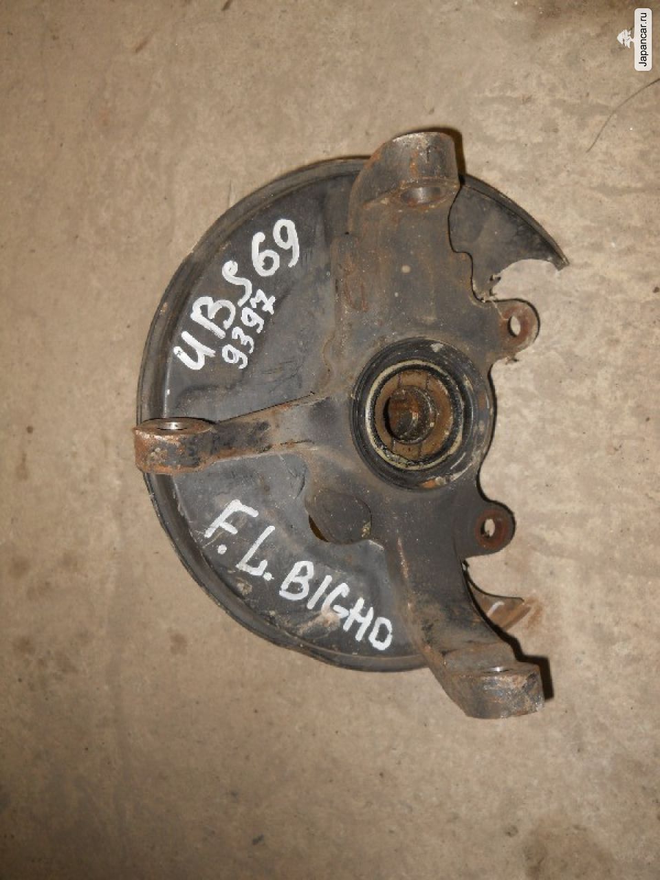

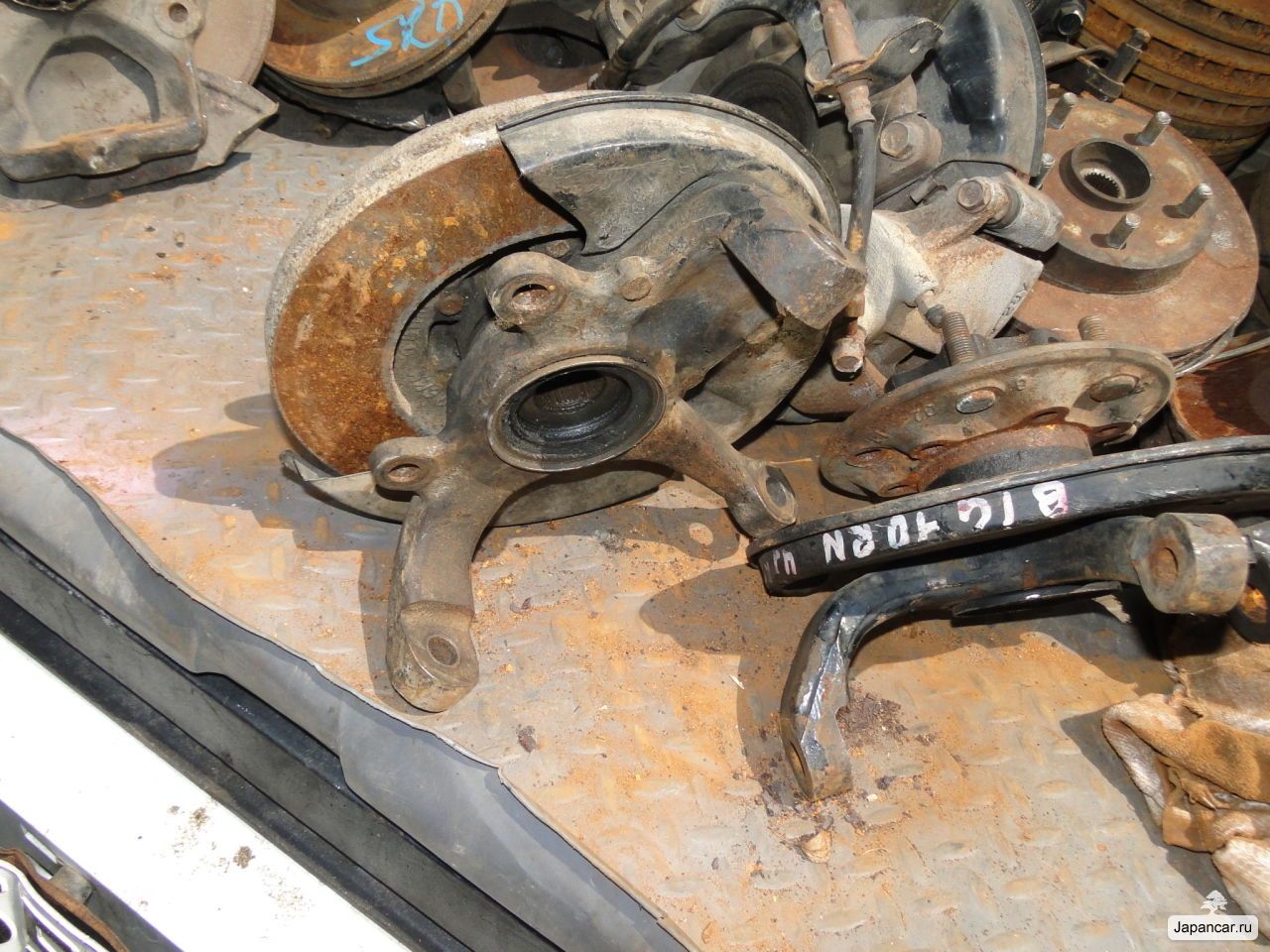

SpiRiT_686 3 Жалоба #51 Опубликовано 13 сентября, 2018 В 12.09.2018 в 17:54, run сказал: А есть фото сравнения кулаков ОФА/ОМА??? Поддержу вопрос!! Так и не понял чем отличаются.. Изучал фото кулаков МУ55 и Бигхорн69 и 73й фендер, так вот разницы не увидел. Добавлено 1 минутой спустя В 12.09.2018 в 04:49, Justice сказал: А как она ехала на широкой фендеровой подвеске.... Мммм. До сих пор не отошёл от мысли сделать ширше. Или ширее. О да!! Наверное тоже бы заморочился таким вариантом, живя во Владивостоке.. а тащить редуктор и прочие детали через пол страны, с ожиданием и прочими моментами - совсем не хочется. Добавлено 2 минуты спустя Очень давно горел широкой подвеской, но всё не доходило дело. Наконец то сделал первый шаг - заказал рычаги с Бигхорна нефендер и рулевые тяги. Посмотрим, что получится. А дальше уже привода заменим. Поделиться сообщением Ссылка на сообщение Поделиться на другие сайты
Justice 257 Жалоба #52 Опубликовано 13 сентября, 2018 1 час назад, SpiRiT_686 сказал: Поддержу вопрос!! Так и не понял чем отличаются.. Поворотные кулаки 69 и 73- не отличаются ничем. И ОФБ- точно такой же. Кулак СТАРОГО образца, такой как на UBS55, ОФА92- у него МЕНЬШЕ вылет верхнего плеча, как в высоту, так и в ширину. Нижняя шаровая так же отнесена дальше от цапфы. То есть- шаровые раздвинуты по вертикали и верхняя шаровая смещена в сторону арки. Что бы что-то сравнивать- тебе нужно иметь фотографии кулаков СБОКУ. А не сверху или низу... Поделиться сообщением Ссылка на сообщение Поделиться на другие сайты
SpiRiT_686 3 Жалоба #53 Опубликовано 13 сентября, 2018 6 минут назад, Justice сказал: Что бы что-то сравнивать- тебе нужно иметь фотографии кулаков СБОКУ. А не сверху или низу... а еще лучше - в живую. Чуть позже выясню этот момент. Добавлено 2 минуты спустя 8 минут назад, Justice сказал: Поворотные кулаки 69 и 73- не отличаются ничем. Это понятно, т.к. там расширение идет за счет более длинного верхнего рычага и нижней шаровой. Поделиться сообщением Ссылка на сообщение Поделиться на другие сайты
SpiRiT_686 3 Жалоба #54 Опубликовано 13 сентября, 2018 Надо либо две идеальные фотографии, рядом лежащих ступиц. Или же визуальное сравнение. 1) ступица от 55 Бигхорна (получается ОФА 92) 2) ступица от 69го бигхорна (ОМА) Тут конечно вообще разница не вижу.. Поделиться сообщением Ссылка на сообщение Поделиться на другие сайты

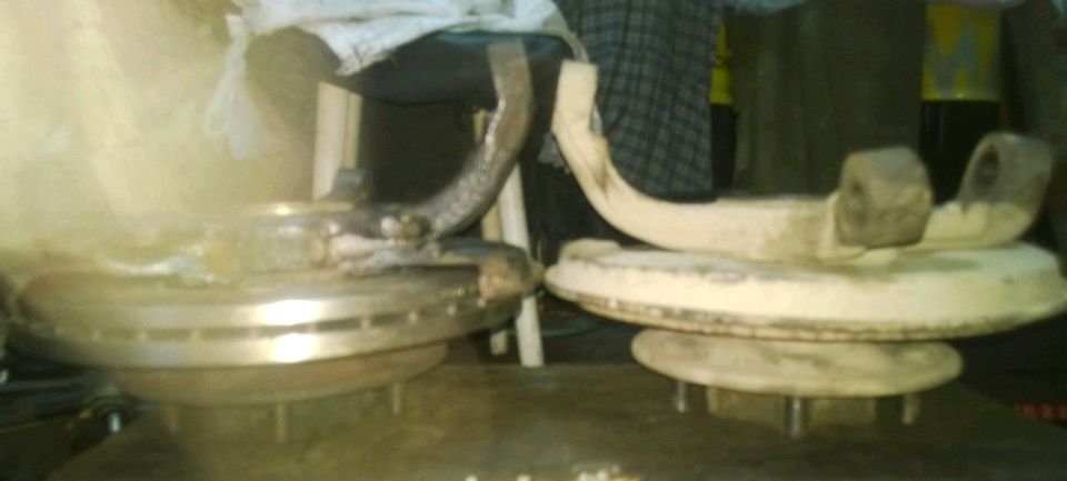

Justice 257 Жалоба #55 Опубликовано 13 сентября, 2018 Слева- ОМА92, справа- ОФА92. Добавлено 2 минуты спустя 8 часов назад, SpiRiT_686 сказал: Надо либо две идеальные фотографии, рядом лежащих ступиц. Или же визуальное сравнение. 1) ступица от 55 Бигхорна (получается ОФА 92) Пожалуйста войдите или зарегистрируйтесь чтобы увидеть ссылку. 2) ступица от 69го бигхорна (ОМА) Пожалуйста войдите или зарегистрируйтесь чтобы увидеть ссылку. Тут конечно вообще разница не вижу.. Обрати внимание на расстояние от нижней шаровой до отверстия ШРУСа, а так же на наклон этого плеча. Не видишь разницу? ) Прими во внимание РАЗНЫЙ размер тормозного диска и щитка. ) Поделиться сообщением Ссылка на сообщение Поделиться на другие сайты

run 84 Жалоба #57 Опубликовано 14 сентября, 2018 6 часов назад, Justice сказал: Слева- ОМА92, справа- ОФА92. Пожалуйста войдите или зарегистрируйтесь чтобы увидеть ссылку. Добавлено 2 минуты спустя Обрати внимание на расстояние от нижней шаровой до отверстия ШРУСа, а так же на наклон этого плеча. Не видишь разницу? ) Прими во внимание РАЗНЫЙ размер тормозного диска и щитка. ) Ну щиток я от фронтеры прикрутил и диск тормозной тоже. Теперь понятно, почему пластин пришлось много подкладывать под ось верхнего рычага. Поделиться сообщением Ссылка на сообщение Поделиться на другие сайты
