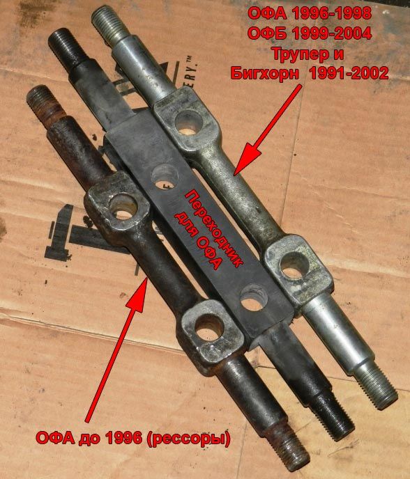

Про втулку верхнего рычага
ОФА рессорная (до 1996) GM 94173352 / OPEL 310326
ОФА (с 1996-1998), ОФБ (1998-2002),  Трупер/Бигхорн (1991-2002) GM 94381234 / OPEL 352206 / ISUZU 8-94381-234-3
Последняя длиннее и дырки шире поэтому нужно делать переходник для ОФА?
Изменено пользователем Makarovichh

Я понял просто уточняю что в раме ОФА до 1996 болты крепежа верхнего рычага ближе расположены, а во всех последующих ОФА/ОФБ и Бигхорны/Trooper 1991+ дальше расстояние болтов в раме и используется (судя по каталожному номеру) одинаковая ось?
1 час назад, Makarovichh сказал:
А во всех последующих ОФА/ОФБ и Бигхорны/Trooper 1991+ дальше расстояние болтов в раме и используется (судя по каталожному номеру) одинаковая ось?
Абсолютно верно.

Пожалуйста войдите или зарегистрируйтесь чтобы увидеть ссылку.
Коллеги, вопрос по осям - у ОФА и ОФБ, судя по логике, совпадает одно крепежное место из двух, какое различается? Переднее или заднее?
Ось ОФА 95+ и ОФБ- одинаковая, так что вопрос не совсем корректный. Если сравнивать положение оси рестайл и дорестайл, то насколько я помню увеличение длины произошло там, где рычаг имеет изгиб, а не прямую часть (положение шаровой относительно вертикали арки не изменяется).
К чему вопрос такой, кстати?
geodog
Задний мост от Тойоты поставили, сейчас свапаем 3.1. А заодно решили всю переднюю часть подвески перекинуть от донорского Бигхорна '97.
ОФА у меня 92 года, решили пойти по пути наименьшего сопротивления - не делать новые оси для Биговских верхних рычагов, а перенести одно крепление на раме и поставить ось от Бига. Сварка есть - ума не надо, как говориться... По логике чертежей, одно крепление должно совпадать, а второе - нет
А, так просто сравни два рычага верхних, все станет понятно сразу. )))
