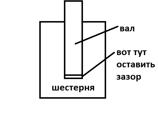

fronterovod Жалоба #869 Опубликовано 16 июля, 2021 (изменено) Пожалуйста войдите или зарегистрируйтесь чтобы увидеть ссылку. А почему родной ДТРовский вал не оставил? зачем это соединение? воображение рисует удлиненные шестерни с проставкой вот по такому принципу) мож бред?) а может это ШАНС Изменено 16 июля, 2021 пользователем fronterovod Поделиться сообщением Ссылка на сообщение Поделиться на другие сайты
simbad_sev Жалоба #870 Опубликовано 16 июля, 2021 (изменено) 2 часа назад, fronterovod сказал: Пожалуйста войдите или зарегистрируйтесь чтобы увидеть ссылку. А почему родной ДТРовский вал не оставил? зачем это соединение? неплохо было бы создать удлиненные шестерни с проставкой вот по такому принципу) Пожалуйста войдите или зарегистрируйтесь чтобы увидеть ссылку. Так шлицы и так выбивает. У самых нерадивых даже проворачивает. А тут +15 мм, момент больше, площадь та же. Выбьет еще быстрее. Вот для примера: стоял дорестайловый вал с короткими шлицами и шестерня работала не по всей длине шлицев. Пожалуйста войдите или зарегистрируйтесь чтобы увидеть attachment. Пожалуйста войдите или зарегистрируйтесь чтобы увидеть attachment. Пожалуйста войдите или зарегистрируйтесь чтобы увидеть attachment. Добавлено 3 минуты спустя 2 часа назад, fronterovod сказал: Пожалуйста войдите или зарегистрируйтесь чтобы увидеть ссылку. А почему родной ДТРовский вал не оставил? зачем это соединение? неплохо было бы создать удлиненные шестерни с проставкой вот по такому принципу) Пожалуйста войдите или зарегистрируйтесь чтобы увидеть ссылку. То была первоначальная задумка - технолог не брался по другому. Сейчас соединения нет. Вал цельный. Изменено 16 июля, 2021 пользователем simbad_sev Поделиться сообщением Ссылка на сообщение Поделиться на другие сайты
fronterovod Жалоба #871 Опубликовано 16 июля, 2021 мда... незадача( Поделиться сообщением Ссылка на сообщение Поделиться на другие сайты
Serg_SPB Жалоба #872 Опубликовано 19 июля, 2021 В 16.07.2021 в 22:19, simbad_sev сказал: То была первоначальная задумка - технолог не брался по другому. Сейчас соединения нет. Вал цельный. Ну с валом то вообще жесть какая то...А с шестигранником ничерта не будет, он жестче чем приводная втулка шестерни. В данном случае корпус насоса ниже на 2 мм чем родной габарит. Я ж не делал проставку с последующей установкой насоса от ГАЗ 53 Все в родном корпусе)) Поделиться сообщением Ссылка на сообщение Поделиться на другие сайты
