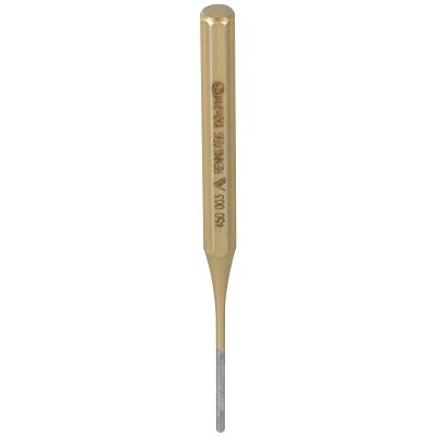

Makarovichh 39 Жалоба #6 Опубликовано 16 августа, 2019 13 часов назад, дрюша сказал: Три шпильки,меняются на чуть большии диаметр (если посадки разбиты)и длинну ,хвостовую часть от сверел. У меня стоят шпильки длинна 20мм, диаметр 3мм гнезда не разбиты, в чем смысл ставить шпильки длиннее? Когда смыл смазку бензином и попробовал сжать его держа верх ногами шпильки вываливаются на половину (полностью они не вываливаются) и клинят механизм, так должно быть? Добавлено 2 минуты спустя Есть еще вариант от керна диаметром 3мм отрезать думаю он прочнее будет. Поделиться сообщением Ссылка на сообщение Поделиться на другие сайты
Pro100ept 18 Жалоба #7 Опубликовано 16 августа, 2019 Чегойто я сегодня смотрел- смотрел и ни каких шпилек не увидел...😳😳😳😂😂😂 Поделиться сообщением Ссылка на сообщение Поделиться на другие сайты
alex.kovy 41 Жалоба #8 Опубликовано 17 августа, 2019 13 часов назад, Makarovichh сказал: У меня стоят шпильки длинна 20мм, диаметр 3мм гнезда не разбиты, в чем смысл ставить шпильки длиннее? Когда смыл смазку бензином и попробовал сжать его держа верх ногами шпильки вываливаются на половину (полностью они не вываливаются) и клинят механизм, так должно быть? Добавлено 2 минуты спустя Есть еще вариант от керна диаметром 3мм отрезать думаю он прочнее будет. Пожалуйста войдите или зарегистрируйтесь чтобы увидеть ссылку. Что, сверла HSS уже не котируются? Бери вольфрамовые Поделиться сообщением Ссылка на сообщение Поделиться на другие сайты
Justice 262 Жалоба #9 Опубликовано 17 августа, 2019 14 часов назад, Makarovichh сказал: У меня стоят шпильки длинна 20мм, диаметр 3мм гнезда не разбиты, в чем смысл ставить шпильки длиннее? Когда смыл смазку бензином и попробовал сжать его держа верх ногами шпильки вываливаются на половину (полностью они не вываливаются) и клинят механизм, так должно быть? Добавлено 2 минуты спустя Есть еще вариант от керна диаметром 3мм отрезать думаю он прочнее будет. Пожалуйста войдите или зарегистрируйтесь чтобы увидеть ссылку. Это не керн. Во первых. А во вторых- не порть хорошие вещи ради говна. Возьми сверла. Поделиться сообщением Ссылка на сообщение Поделиться на другие сайты
