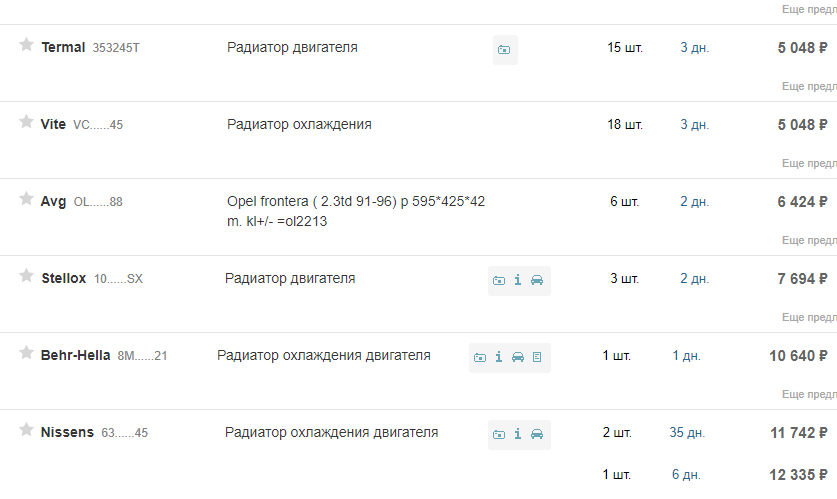

fronterovod 58 Жалоба #228 Опубликовано 15 сентября, 2019 История на этом не закончилась! Сегодня снова всё забилось и крышка и печка. Походу его в блоке осело много, надо опять промывать. Не подскажите, как пограмотней это сделать? Поделиться сообщением Ссылка на сообщение Поделиться на другие сайты
дрюша 113 Жалоба #229 Опубликовано 15 сентября, 2019 Шлаг с водой в раширтель,шланг с печки нах,завести мотор подать воду по шлангу.Как раньше движки обкатывали. Поделиться сообщением Ссылка на сообщение Поделиться на другие сайты
fronterovod 58 Жалоба #230 Опубликовано 16 сентября, 2019 Я вот что думаю - а холодную воду можно лить в работающий движок? металл-то греться начнет неизбежно, а к нему - воду холодную. греть надо. сам так пробовал? Поделиться сообщением Ссылка на сообщение Поделиться на другие сайты
Justice 262 Жалоба #231 Опубликовано 16 сентября, 2019 Нет, нельзя. Поделиться сообщением Ссылка на сообщение Поделиться на другие сайты
дрюша 113 Жалоба #232 Опубликовано 17 сентября, 2019 На 412 делал,вода тонкой струйкой,двиг на холостых.часа три тарахтел . Поделиться сообщением Ссылка на сообщение Поделиться на другие сайты
Makarovichh 39 Жалоба #233 Опубликовано 17 сентября, 2019 (изменено) В 15.09.2019 в 20:51, fronterovod сказал: Не подскажите, как пограмотней это сделать? Зачем заводить просто достань термостат, скинь верхний патрубок радиатора и нижний тож в верхний вставь садовый шланг и крути воду пока не выйдет вся грязь и ржавчина, потом печку открой тоже ну или промой её отдельно вместе с радиатором. Потом можешь патрубки одеть и залить специальную промывку для радиатора (radiator flush) и сделать по инструкции завести постоять на холостом или поездить как там написано, потом повторить процесс с садовым шлангом чтобы убрать все из системы. Установить термостат залить нормальный антифриз. Изменено 17 сентября, 2019 пользователем Makarovichh 1 Поделиться сообщением Ссылка на сообщение Поделиться на другие сайты
fronterovod 58 Жалоба #234 Опубликовано 18 сентября, 2019 Спасибо за советы! Сделал и как Андрей говорил, тока недолго, и как Макарович. Ночь система отстояла с лимонной кислотой. Дерьмо повыходило. Сейчас радиатор замочил отдельно. Вообще, есть мысли, что он (радиатор) - труп. Старый, мятый и забитый. Думаю новый брать. Посоветуйте, какой лучше выбрать. Нужен качественный) Поделиться сообщением Ссылка на сообщение Поделиться на другие сайты
дрюша 113 Жалоба #235 Опубликовано 18 сентября, 2019 (изменено) Нужен ремонтопригодный,тоесть полностью латунь (крышки и трубки,соты пофиг какие).Уменя "термал"люминь и бачки пластик,3й год порядок,так мало и езжу. Изменено 18 сентября, 2019 пользователем дрюша Поделиться сообщением Ссылка на сообщение Поделиться на другие сайты
tetrarex 48 Жалоба #236 Опубликовано 18 сентября, 2019 36 минут назад, дрюша сказал: Нужен ремонтопригодный,тоесть полностью латунь Я думаю такой сейчас не найдешь, или будет стоить как крыло самолета, у меня тоже Термал... Поделиться сообщением Ссылка на сообщение Поделиться на другие сайты
