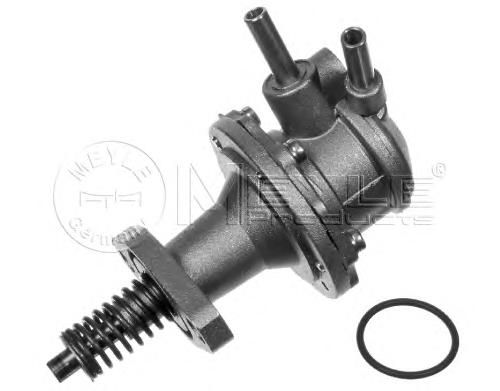

fronterovod Жалоба #1033 Опубликовано 27 октября, 2021 Сегодня пытался прокачать свой ДТР. Если медленно качать, то всё ок - из прокачных штуцеров идет солярка без воздуха. Но если качать быстрей, то в топливном фильтре начинает хлюпать воздух, и из прокачного штуцера на ТНВД тоже начинает плеваться воздухом. Если крутить стартером - топливо на форсунки не поступает. Что это может быть? Поделиться сообщением Ссылка на сообщение Поделиться на другие сайты

fronterovod Жалоба #1035 Опубликовано 28 октября, 2021 16 часов назад, fronterovod сказал: Сегодня пытался прокачать свой ДТР. Если медленно качать, то всё ок - из прокачных штуцеров идет солярка без воздуха. Но если качать быстрей, то в топливном фильтре начинает хлюпать воздух, и из прокачного штуцера на ТНВД тоже начинает плеваться воздухом. Если крутить стартером - топливо на форсунки не поступает. Что это может быть? как хотябы искать источник проблемы? пробовал с канистры запитать - та же хрень. т.е. магистраль от бака до фильтра не при чем. Поделиться сообщением Ссылка на сообщение Поделиться на другие сайты
дрюша Жалоба #1036 Опубликовано 28 октября, 2021 (изменено) А в самой лягушке мембрана есть,и соединения "банджо",тоесть дохрена соединений.ТННД могет косячить.Канистру на крышу,в разрыв шланга фильтрик,и напрямик в ТНВД(крутить долго нужно, чтоб прокачать и завести двиг)- всё путём,шланг пускаем через ТННД-все путем, лягушке кирдык.Проблемно,а чо делать??!! Изменено 28 октября, 2021 пользователем дрюша Поделиться сообщением Ссылка на сообщение Поделиться на другие сайты

fronterovod Жалоба #1039 Опубликовано 29 октября, 2021 узнал сегодня, что там где шток ТННД входит в двигатель - там есть сальничек. если он сдох, то с насоса капает масло..) хде этот сальничек взять? также очень интересный вопрос - на что можно поменять ручной подкачивающий насос с подогревом? видел что вроде на камазах подобная кострукция и на Камминсах, которые в газелях. стоит дорого. Поделиться сообщением Ссылка на сообщение Поделиться на другие сайты
дрюша Жалоба #1040 Опубликовано 29 октября, 2021 (изменено) По сальничку-нужно искать в темах ( Пожалуйста войдите или зарегистрируйтесь чтобы увидеть ссылку. ),ктото:)) его находил.Лягушки на алике. Изменено 29 октября, 2021 пользователем дрюша Поделиться сообщением Ссылка на сообщение Поделиться на другие сайты

fronterovod Жалоба #1042 Опубликовано 30 октября, 2021 У меня он разборный. Только как его чинить?) Может новый проще купить? Поделиться сообщением Ссылка на сообщение Поделиться на другие сайты
fronterovod Жалоба #1043 Опубликовано 30 октября, 2021 (изменено) В 29.10.2021 в 15:56, дрюша сказал: Лягушки на алике. Посмотрел вчера цены на аналоги фронтеровских - все в сборе стоит 5 тыс... а есть и более продвинутые с электропомпами и сепараторами... но те по 6-8 рублей уже. решил всё-таки свою опрессовать. только пока не придумал как. Изменено 30 октября, 2021 пользователем fronterovod Поделиться сообщением Ссылка на сообщение Поделиться на другие сайты
дрюша Жалоба #1044 Опубликовано 30 октября, 2021 Нагревающая часть просто снимаеется, лягушка без подогрева дешевле. Поделиться сообщением Ссылка на сообщение Поделиться на другие сайты

jonson Жалоба #1048 Опубликовано 1 ноября, 2021 (изменено) Дешевле 4Кр за насос ТННД не нашел. На Али дороже, 5,2Кр. Есть, правда, немного не такой, как наш, трубочки у него в разные стороны смотрят, но, за 2,5 Кр. Думаю, всё Пожалуйста войдите или зарегистрируйтесь чтобы увидеть attachment. Пожалуйста войдите или зарегистрируйтесь чтобы увидеть attachment. остальное один-в-один.Кстати, прошелся слегка поиском по немецкому Евау, в строке поиска забил 23DTR, НИФИГА нету. Мелочь, прокладки, колпачки маслосъёмные, шаровые, рулевые наконечники и тяги, тормозные колодки-цилиндры, рессоры Блюпринт. Двигатель в сборе, б/у, 540 евро + доставка, вероятно, еще столько-же. А если учесть слой изоленты вокруг страны, то, доставка и вообще невозможна... Пожалуйста войдите или зарегистрируйтесь чтобы увидеть attachment. Изменено 1 ноября, 2021 пользователем jonson дополнения Поделиться сообщением Ссылка на сообщение Поделиться на другие сайты
fronterovod Жалоба #1049 Опубликовано 1 ноября, 2021 (изменено) 10 часов назад, simbad_sev сказал: Да хоть сальник/диафрагму поменять если потечет, и то лучше, чем неразборный. согласен таки. хотя вчера вскрывал - видимых повреждений на мембране нету. Да ещё и насос стоял на двигателе вообще без прокладки. оттуда масло-то и бежало. пока не понял как мембрану на шток установить, чтобы герметично было. 11 часов назад, дрюша сказал: без ТННД двигатель запускается после подкачки лягушкой(при завоздушивании)в течение 1мин крутежа стартером.Ищи подсос(влажные пятна дизтоплива).1-ось газульки:2-клапан прогревочных оборотов(херзнает как правильно)слева от соленоида.Не здавайся,Макарович то победил(вроде). это я получается, голову морочу..) я то думал без лягушки, мотор сам засосет из бака)) лягушка просто тоже воздушит, поэтому её тоже снял. 1 час назад, jonson сказал: Дешевле 4Кр за насос ТННД не нашел. На Али дороже, 5,2Кр. Есть, правда, немного не такой, как наш, трубочки у него в разные стороны смотрят, но, за 2,5 Кр. нашел насос от Транзита. исторический партнамбер Vaico V25-8117. но был аналог Meyle 714 919 0001. он разборный. цена 2300, перед установкой нужно доработать уши крепления. Изменено 1 ноября, 2021 пользователем fronterovod Поделиться сообщением Ссылка на сообщение Поделиться на другие сайты
