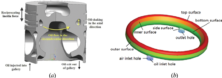

simbad_sev 36 Жалоба #1140 Опубликовано 2 декабря, 2021 (изменено) В 30.11.2021 в 10:09, Виктор_91 сказал: И второе. Некоторые время в продаже были поршни, дорогие,но были. А сейчас нету.но есть от 23d и не дорого. Кто нибудь знает чем эти поршни отличаются? Наверное отверстиями для маслофорсунки? Или стенки может толще? У них нет масляного охлаждения головки поршня. Поэтому и недорого. И родные то не всегда справляются. Эти лучше даже не пытаться. Пожалуйста войдите или зарегистрируйтесь чтобы увидеть attachment. Изменено 2 декабря, 2021 пользователем simbad_sev Поделиться сообщением Ссылка на сообщение Поделиться на другие сайты

Виктор_91 1 Жалоба #1145 Опубликовано 5 декабря, 2021 В 03.12.2021 в 01:33, simbad_sev сказал: У них нет масляного охлаждения головки поршня. Поэтому и недорого. И родные то не всегда справляются. Эти лучше даже не пытаться. Пожалуйста войдите или зарегистрируйтесь чтобы увидеть attachment. А что это за отверстие сбоку? У меня в гараже валяется несколько комплектов БУшных поршней, такое отверстие есть на одном поршне,думал колхоз какой-то. И да, действительно один комплект нашел без охлаждения днища. Работал он вполне успешно,но на моторе 23dt,но с вырезанной турбиной. На фото одинаковые поршни,но один с охлаждением днища,один без. Пожалуйста войдите или зарегистрируйтесь чтобы увидеть attachment. Поделиться сообщением Ссылка на сообщение Поделиться на другие сайты
simbad_sev 36 Жалоба #1146 Опубликовано 5 декабря, 2021 1 час назад, Виктор_91 сказал: А что это за отверстие сбоку? У меня в гараже валяется несколько комплектов БУшных поршней, такое отверстие есть на одном поршне,думал колхоз какой-то. И да, действительно один комплект нашел без охлаждения днища. Работал он вполне успешно,но на моторе 23dt,но с вырезанной турбиной. На фото одинаковые поршни,но один с охлаждением днища,один без. Поршни ATS, на них это отверстие штатно.Еще видел на разобранном ДТРе похожее отверстие, но более продолговатой формы. Назначение - подводить масло на рабочую стенку поршя там, где она воспринимает радиальное усилие. Судя по фото, не очень помогает. Может и грязное/некачественное масло дать такой эффект. На предыдущем комплекте тоже были задиры, но не на всех поршнях. Поделиться сообщением Ссылка на сообщение Поделиться на другие сайты

Justice 254 Жалоба #1148 Опубликовано 6 декабря, 2021 В 05.12.2021 в 12:50, simbad_sev сказал: Поршни ATS, на них это отверстие штатно.Еще видел на разобранном ДТРе похожее отверстие, но более продолговатой формы. Назначение - подводить масло на рабочую стенку поршя там, где она воспринимает радиальное усилие. Судя по фото, не очень помогает. Может и грязное/некачественное масло дать такой эффект. На предыдущем комплекте тоже были задиры, но не на всех поршнях. Откуда такие фантазии? Масло впрыскивается в отвертие в поршне, в полость, которая называется в английском "oil gallery". Назначение форсунок и масляной полости- охлаждение поршня на турбомоторах: Поделиться сообщением Ссылка на сообщение Поделиться на другие сайты
