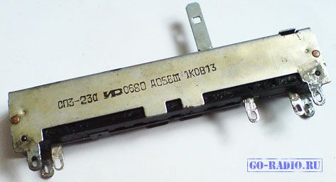

andrry 56 Жалоба #153 Опубликовано 11 ноября, 2019 В 27.09.2019 в 17:02, дрюша сказал: Ну,щель останется,не красиво будет.Хотя мне интересно, процесс подробнее "озвучивай",чо ,как,куда,почем,номиналы . Идея интересная. Резистор (регулятор) можно такого типа впихнуть,да же ручку старую оставить Поделиться сообщением Ссылка на сообщение Поделиться на другие сайты
дрюша 113 Жалоба #154 Опубликовано 11 ноября, 2019 Фига, раритет нарыл :) Поделиться сообщением Ссылка на сообщение Поделиться на другие сайты
andrry 56 Жалоба #155 Опубликовано 12 ноября, 2019 Ну енто так для примера.На запрос "Резистор переменный движковый" поисковик выдает и современные. Поделиться сообщением Ссылка на сообщение Поделиться на другие сайты

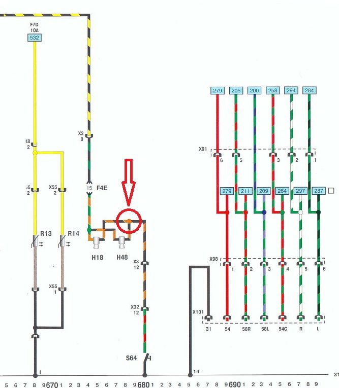

andrry 56 Жалоба #159 Опубликовано 11 июля, 2020 Всем здравия. Кто потрошил проводку в подкапотном подскажите координаты вот этого соединения: Знаю что справа, может кто помнит или сейчас коса вскрыта,не хочу всю косу дербанить. Поделиться сообщением Ссылка на сообщение Поделиться на другие сайты
jonson 139 Жалоба #160 Опубликовано 11 июля, 2020 К сожалению. не помню... Давно это было... Поделиться сообщением Ссылка на сообщение Поделиться на другие сайты
andrry 56 Жалоба #161 Опубликовано 12 июля, 2020 23 часа назад, andrry сказал: Всем здравия. Кто потрошил проводку в подкапотном подскажите координаты вот этого соединения: Пожалуйста войдите или зарегистрируйтесь чтобы увидеть ссылку. Знаю что справа, может кто помнит или сейчас коса вскрыта,не хочу всю косу дербанить. Актуално Поделиться сообщением Ссылка на сообщение Поделиться на другие сайты
дрюша 113 Жалоба #162 Опубликовано 12 июля, 2020 А чо оно соединяет? Поделиться сообщением Ссылка на сообщение Поделиться на другие сайты
andrry 56 Жалоба #163 Опубликовано 13 июля, 2020 7 часов назад, дрюша сказал: А чо оно соединяет? Яж на схеме указал. Минусовой провод звукового сигнала (на руль), с двух дудок на один провод Поделиться сообщением Ссылка на сообщение Поделиться на другие сайты
дрюша 113 Жалоба #164 Опубликовано 13 июля, 2020 Насколько помню соединяются на одной стороне в самой клемме.А за схемой бежать в гараж не очень вот радостно. Поделиться сообщением Ссылка на сообщение Поделиться на другие сайты
andrry 56 Жалоба #165 Опубликовано 13 июля, 2020 (изменено) 5 часов назад, дрюша сказал: Насколько помню соединяются на одной стороне в самой клемме.А за схемой бежать в гараж не очень вот радостно. Не, точно не в разъеме,где то на проводе в косе.Про схему, я же картинку прикрепил,зачем бежать. Изменено 13 июля, 2020 пользователем andrry Поделиться сообщением Ссылка на сообщение Поделиться на другие сайты
дрюша 113 Жалоба #166 Опубликовано 13 июля, 2020 За расшифровкой:)))не разьем,а на самой клемме на сигнале, обычно параллельно так соеиняют. Поделиться сообщением Ссылка на сообщение Поделиться на другие сайты
andrry 56 Жалоба #167 Опубликовано 13 июля, 2020 4 часа назад, дрюша сказал: на самой клемме на сигнале То же нет, там по одному проводу. Поделиться сообщением Ссылка на сообщение Поделиться на другие сайты
