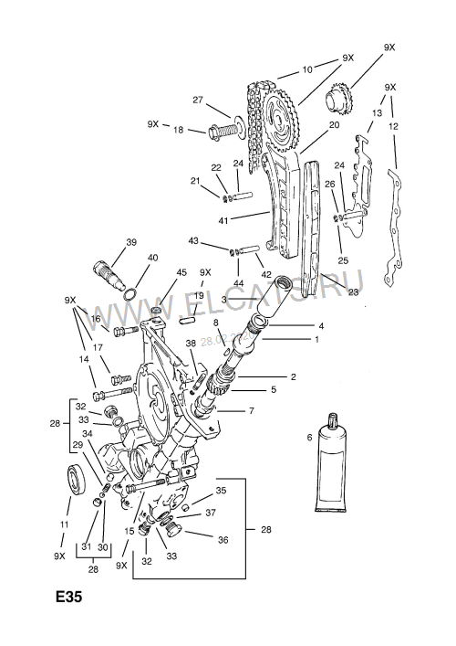

Glider 1 Жалоба #453 Опубликовано 28 февраля, 2020 Подскажите, есть ли какая-то прокладка между передней крышкой и корпусом двигателя? По схеме на elcats как-то не очень понятно. Поделиться сообщением Ссылка на сообщение Поделиться на другие сайты
дрюша 113 Жалоба #454 Опубликовано 28 февраля, 2020 Очень Тонкая картонная или паронитовая прокладки стоят. Поделиться сообщением Ссылка на сообщение Поделиться на другие сайты
Glider 1 Жалоба #455 Опубликовано 28 февраля, 2020 11 минут назад, дрюша сказал: Очень Тонкая картонная или паронитовая прокладки стоят. Под 12 и 13-м номером это они, или есть еще какие-то другие? Поделиться сообщением Ссылка на сообщение Поделиться на другие сайты
jonson 141 Жалоба #456 Опубликовано 28 февраля, 2020 (изменено) Да, это они. Сверху лежит прокладка ГБЦ, снизу - поддона. Между крышкой и блоком только эти две прокладки. Естественно, под помпой - прокладка помпы, под ТНВД - прокладка ТНВД... и т.д.... Изменено 28 февраля, 2020 пользователем jonson Поделиться сообщением Ссылка на сообщение Поделиться на другие сайты
Serg_SPB 23 Жалоба #457 Опубликовано 28 февраля, 2020 Да, только эти. Сверху прокладкой головы уплотняется снизу резиновой от большого поддона. Не забудь резиновое колечко канала между плитой и головой... Поделиться сообщением Ссылка на сообщение Поделиться на другие сайты
jonson 141 Жалоба #458 Опубликовано 28 февраля, 2020 Я купил прокладку ГБЦ Виктор Рейнц, там это колечко в комплекте шло... 1 Поделиться сообщением Ссылка на сообщение Поделиться на другие сайты

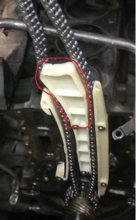

Glider 1 Жалоба #473 Опубликовано 1 марта, 2020 В 29.02.2020 в 00:45, jonson сказал: Вот только писАл выше, разобрал двигатель, цепь китайская растянута до безобразия, натяжитель сломан, разделитель ( средняя пластиковая деталь) изношен до безобразия, на успокоителе нет ни единой царапины, он ДЕВСТВЕННО чист... цепь колебалась в бок, задир на блоке и передней крышке, фото есть выше.Конечно, решение о том, что делать и как, принимаете только вы сами, никто не сможет этого сделать за вас... Поскольку прокладка уже была обжата, второй раз ее обжать нужно будет с бОльшим усилием, вообще, посоветуйтесь с парнями, что скажут... У меня обломился этот кусок: При этом выработка на нем очень небольшая. На правой части успокоителя - тоже. Была сегодня мысль приклеить этот кусок на суперклей, но это наверное еще более чревато, чем собрать без него. Насколько я понимаю, при замене этого дела без снятия ГБЦ основная проблема - вынуть шпильки. Насколько тяжело они вынимаются и как это лучше сделать? Кто-нибудь уже имел подобный опыт? То, что без опускания поддона обойтись не получится уже понятно. И еще вопрос, как определить степень растянутости цепи? Поделиться сообщением Ссылка на сообщение Поделиться на другие сайты
Justice 262 Жалоба #474 Опубликовано 1 марта, 2020 Снимешь без проблем. Там же стопорные колечки на концах насколько я помню... Растянутость цепь косвенно определяется перегибом её- когда в руки новую возьмёшь, то сразу все понятно. Поделиться сообщением Ссылка на сообщение Поделиться на другие сайты
