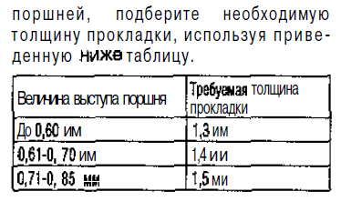

Алекс Р 0 Жалоба #1069 Опубликовано 8 ноября, 2021 Выступают поршни после гильзовки на 0.8 мм самый большой вылет. Что делать??? Поделиться сообщением Ссылка на сообщение Поделиться на другие сайты

fronterovod 58 Жалоба #1071 Опубликовано 8 ноября, 2021 4 часа назад, Алекс Р сказал: Выступают поршни после гильзовки на 0.8 мм самый большой вылет. Что делать??? Покупается прокладка с тремя дырками, толщиной 1,5 мм. Поделиться сообщением Ссылка на сообщение Поделиться на другие сайты
