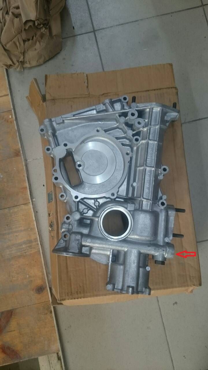

Makarovichh 39 Жалоба #1265 Опубликовано 4 июня, 2022 Снимал нижний паддон маслянный теперь собрал масло залил, а давления нету шестерни сухие не качают, как прокачать масло по системе? Поделиться сообщением Ссылка на сообщение Поделиться на другие сайты
fronterovod 58 Жалоба #1266 Опубликовано 4 июня, 2022 в руководстве есть пунктик 10. Пожалуйста войдите или зарегистрируйтесь чтобы увидеть attachment. 1 Поделиться сообщением Ссылка на сообщение Поделиться на другие сайты
Makarovichh 39 Жалоба #1267 Опубликовано 4 июня, 2022 (изменено) 1 час назад, fronterovod сказал: в руководстве есть пунктик 10. А фото есть чёта я не помню никакую заглушку. По моему маслянная магистраль перед с паддона до насоса тоже сухая, как в неё накачать масло? Изменено 4 июня, 2022 пользователем Makarovichh Поделиться сообщением Ссылка на сообщение Поделиться на другие сайты
Serg_SPB 23 Жалоба #1268 Опубликовано 4 июня, 2022 1 минуту назад, Makarovichh сказал: масло чтобы лучше качало Шестерни литолом намаж и закрой крышку... Поделиться сообщением Ссылка на сообщение Поделиться на другие сайты
fronterovod 58 Жалоба #1269 Опубликовано 4 июня, 2022 1 час назад, Makarovichh сказал: А фото есть чёта я не помню никакую заглушку. фото нету, я туда не лазил. когда менял поддон у себя, никаких проблем не возникало - давление появилось сразу. насколько я понимаю, после насоса идет масляный фильтр. попробуй в каналы, которые идут на масляный фильтр закачать маслица. если заглушку не найдешь. Поделиться сообщением Ссылка на сообщение Поделиться на другие сайты
andrry 56 Жалоба #1270 Опубликовано 5 июня, 2022 (изменено) 17 часов назад, Makarovichh сказал: А фото есть чёта я не помню никакую заглушку. Выкрути датчик давления масла и шприцом залей. Изменено 5 июня, 2022 пользователем andrry 1 Поделиться сообщением Ссылка на сообщение Поделиться на другие сайты
simbad_sev 37 Жалоба #1271 Опубликовано 5 июня, 2022 Сюда. 1 Поделиться сообщением Ссылка на сообщение Поделиться на другие сайты
