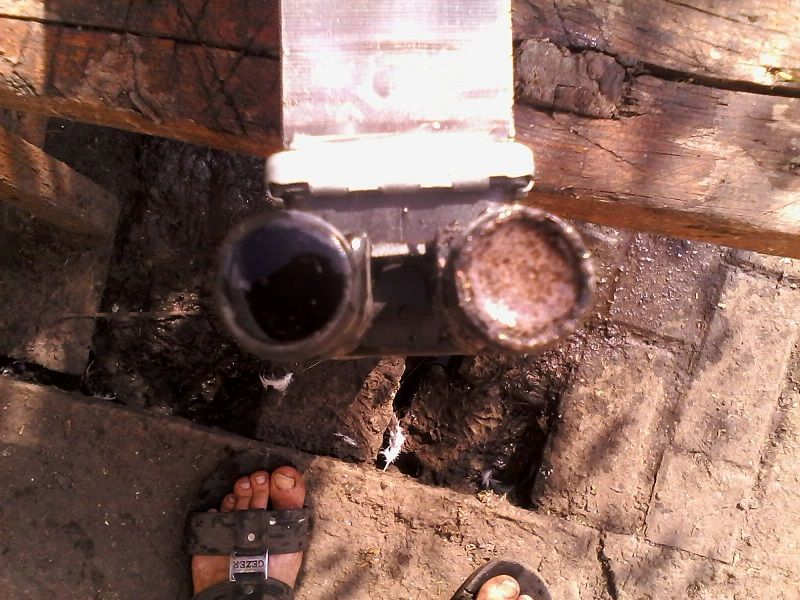

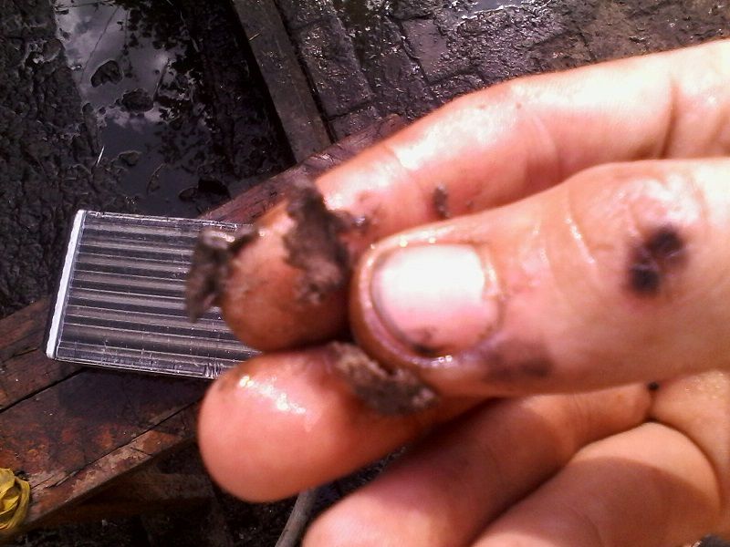

fronterovod 58 Жалоба #225 Опубликовано 13 сентября, 2019 (изменено) Вскрытие показало, что радиатор печки был наглухо забит. Вымыл две пробки структурой как размоченный картон, ну и много мелкодисперсного мусора. Основной радиатор вроде не забит. Промыл, короче, его и ещё расширительный бачек с крышкой. Там тоже эта дрянь была. Слил антифриза, сколько смог: тоже с ржавчиной и медными опилками. Многострадальный восьмерошный радиатор Пробка Купил свежий антифриз, залил, завел. Печка ЗАКОЧЕГАРИЛА. А я все думал, что тепленькая - это её рабочая температура)) Многие ж жалуются на недогрев зимой)) А оказывается она вообще кипяток. Зимой не замерзнем) ТОка одно плохо: я с забитым радиатором поездил прилично. Не ушатались ли новоустановленная голова от такой езды) Изменено 13 сентября, 2019 пользователем fronterovod Поделиться сообщением Ссылка на сообщение Поделиться на другие сайты
