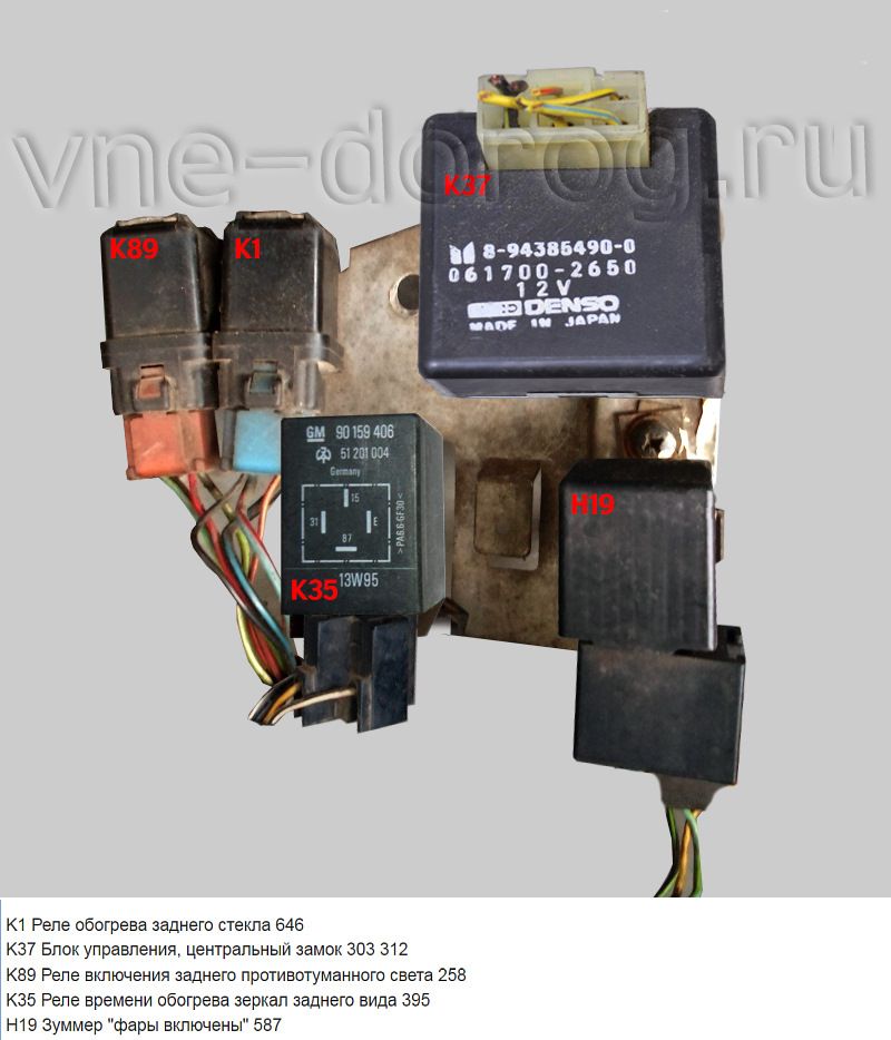

Alex_DRUMMER 6 Жалоба #462 Опубликовано 31 октября, 2022 Не включаются габариты/подсветка приборов/пищалка открытой двери. Предохранители все целые. Где находится релюшка, включающая этот набор? Поделиться сообщением Ссылка на сообщение Поделиться на другие сайты
fronterovod 58 Жалоба #463 Опубликовано 31 октября, 2022 габариты и подсветка под капотом Пожалуйста войдите или зарегистрируйтесь чтобы увидеть attachment. зумер "открытой двери" должен пищать ПРИ ВКЛЮЧЕННОМ СВЕТЕ. находится справа, в ногах пассажира. 1 Поделиться сообщением Ссылка на сообщение Поделиться на другие сайты
Alex_DRUMMER 6 Жалоба #464 Опубликовано 31 октября, 2022 2 минуты назад, fronterovod сказал: габариты и подсветка под капотом На квадратном Трупере такого нет. Цитата зумер "открытой двери" должен пищать ПРИ ВКЛЮЧЕННОМ СВЕТЕ. находится справа, в ногах пассажира. Должен пищать даже при включённых габаритах. Нет питания - нет пищания. Это не то. Поделиться сообщением Ссылка на сообщение Поделиться на другие сайты
fronterovod 58 Жалоба #465 Опубликовано 31 октября, 2022 хы))) а я всё про фронтеру.) тысяча извинений. по труперу - не подскажу. Добавлено 2 минуты спустя попробуй поискать в книжках. ссылка в этой теме в первом посте. Пожалуйста войдите или зарегистрируйтесь чтобы увидеть ссылку. Поделиться сообщением Ссылка на сообщение Поделиться на другие сайты

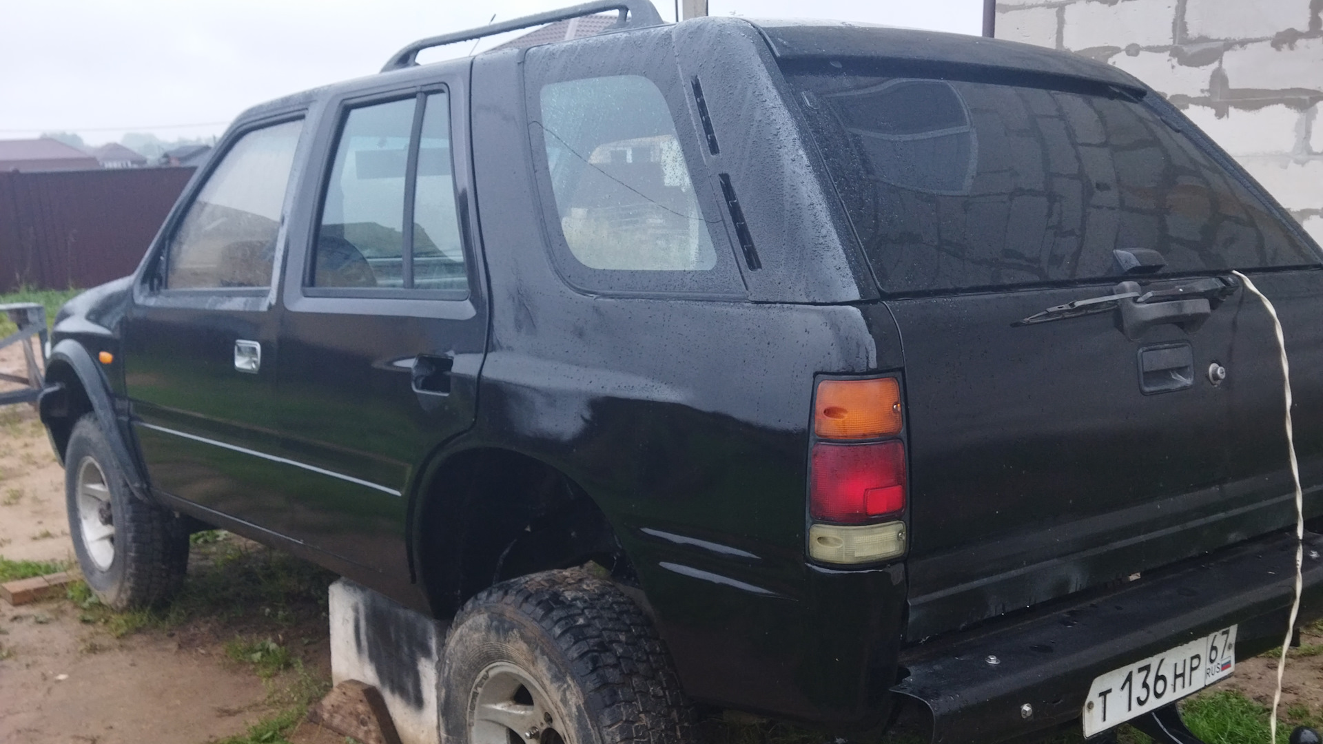

AntonR69 11 Жалоба #466 Опубликовано 27 декабря, 2022 Ну что, вот и глупый вопрос наметился. Везде по электросхемам есть стеклоочиститель заднего стекла. Кругами ходил вокруг машины, и не увидел на своем авто этого стеклоочистителя, дворника тобишь. Такое ощущение, что его там и никогда не было. Скажите пожалуйста, на ОФА 94 года есть задний дворник, или нет? Поделиться сообщением Ссылка на сообщение Поделиться на другие сайты
jonson 141 Жалоба #467 Опубликовано 27 декабря, 2022 У меня есть. И даже работает. Нет самого дворника, поводка со щёткой. А привод есть. Выше личинки замка торчит.Пожалуйста войдите или зарегистрируйтесь чтобы увидеть attachment. Поделиться сообщением Ссылка на сообщение Поделиться на другие сайты
дрюша 113 Жалоба #468 Опубликовано 27 декабря, 2022 3 часа назад, AntonR69 сказал: Ну что, вот и глупый вопрос наметился. Везде по электросхемам есть стеклоочиститель заднего стекла. Кругами ходил вокруг машины, и не увидел на своем авто этого стеклоочистителя, дворника тобишь. Такое ощущение, что его там и никогда не было. Скажите пожалуйста, на ОФА 94 года есть задний дворник, или нет? Фоту двери в студию,плиз. Поделиться сообщением Ссылка на сообщение Поделиться на другие сайты
alex.kovy 40 Жалоба #469 Опубликовано 28 декабря, 2022 (изменено) 16 часов назад, AntonR69 сказал: Ну что, вот и глупый вопрос наметился. Везде по электросхемам есть стеклоочиститель заднего стекла. Кругами ходил вокруг машины, и не увидел на своем авто этого стеклоочистителя, дворника тобишь. Такое ощущение, что его там и никогда не было. Скажите пожалуйста, на ОФА 94 года есть задний дворник, или нет? Он как бы в базе идет. Изменено 28 декабря, 2022 пользователем alex.kovy Поделиться сообщением Ссылка на сообщение Поделиться на другие сайты
дрюша 113 Жалоба #470 Опубликовано 28 декабря, 2022 Электромобиль??!! ))) Поделиться сообщением Ссылка на сообщение Поделиться на другие сайты
jonson 141 Жалоба #471 Опубликовано 28 декабря, 2022 (изменено) Барбос привязан... Кстати, парни, сделайте хорошее фото самого поводка, у меня нету, где взять не знаю, может, его можно изготовить из какого ни-будь другого? Если можно, с приложением рулетки для масштаба. Изменено 28 декабря, 2022 пользователем jonson Поделиться сообщением Ссылка на сообщение Поделиться на другие сайты
AntonR69 11 Жалоба #472 Опубликовано 28 декабря, 2022 На фото похоже машина посвежее. У меня на нижней задней дверке нет никакого дворника. Только ручка и личина для замка. И со стороны багажника к этой дверке подходят только два тросика по бокам, никаких проводов нету. Поделиться сообщением Ссылка на сообщение Поделиться на другие сайты
Pantera178 22 Жалоба #473 Опубликовано 28 декабря, 2022 4 часа назад, jonson сказал: Барбос привязан... Кстати, парни, сделайте хорошее фото самого поводка, у меня нету, где взять не знаю, может, его можно изготовить из какого ни-будь другого? Если можно, с приложением рулетки для масштаба. барбос это вы про собаку и поводок для нее ??? Поделиться сообщением Ссылка на сообщение Поделиться на другие сайты
fronterovod 58 Жалоба #474 Опубликовано 28 декабря, 2022 14 минут назад, AntonR69 сказал: На фото похоже машина посвежее. У меня на нижней задней дверке нет никакого дворника. Только ручка и личина для замка. И со стороны багажника к этой дверке подходят только два тросика по бокам, никаких проводов нету. а под обшивку дверки заглядывал? либо качественная ампутация, либо редкая комплектация)) Поделиться сообщением Ссылка на сообщение Поделиться на другие сайты
дрюша 113 Жалоба #475 Опубликовано 28 декабря, 2022 1 час назад, Pantera178 сказал: барбос это вы про собаку и поводок для нее ??? Ну,если ты машину Барбосом называешь,то вероятно да. Добавлено 1 минутой спустя 1 час назад, AntonR69 сказал: На фото похоже машина посвежее. У меня на нижней задней дверке нет никакого дворника. Только ручка и личина для замка. И со стороны багажника к этой дверке подходят только два тросика по бокам, никаких проводов нету. Как же активатор блокировки замка тогда работает? Поделиться сообщением Ссылка на сообщение Поделиться на другие сайты
