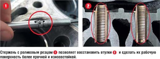

jonson 139 Жалоба #487 Опубликовано 3 марта, 2020 Интересно, конечно. В принципе, болтанка не сильная, в пределах может 0,3-0,5 мм на глаз, можно забить на это. походит еще лет ..цать. Колпачки новые, клапана тоже, похоже, новые, притереть и в путь... Можно, наверное, какие ни-будь втулки втулИть, надо репу почесать... Поделиться сообщением Ссылка на сообщение Поделиться на другие сайты
Justice 260 Жалоба #488 Опубликовано 3 марта, 2020 Втулки как это не удивительно ставят от 4JG... На координатно-расточном (да можно и на обычном жестком фрезере) высверливают чугун под установку втулок. Это первый способ, который делали уже не раз. Второй- восстановление направляющих раскаткой поверхности- там нужно спецовое оборудование с дорогой расходкой. Себе так делал- и не только- способ работает великолепно. Третий- тонкостенные втулки. Не слшал, что бы кто то это делал для дизелей 2.3. Пожалуйста войдите или зарегистрируйтесь чтобы увидеть ссылку. 1 Поделиться сообщением Ссылка на сообщение Поделиться на другие сайты
