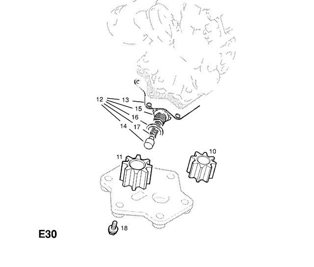

Makarovichh 39 Жалоба #135 Опубликовано 13 июня, 2019 (изменено) По поводу насоса по каталогу все из чего он состоит это 2 шестерни. #10 GM 90180834 / OPEL 646540 #11 GM 90323832 / OPEL 646569 По ценам на сегодня #10 - 60 долларов, #11 - 85 долларов где такое видано за эту железку такие бабки брать. Как вариант можно найти токаря выточить их сколько это в среднем будет стоить, я даже не прочь ради такого дела в СПБ смотаться, у меня в провинции нету токарей нормальных. Изменено 13 июня, 2019 пользователем Makarovichh Поделиться сообщением Ссылка на сообщение Поделиться на другие сайты
дрюша 113 Жалоба #136 Опубликовано 13 июня, 2019 Если ещё нужные шестерни пришлют,турбовые повыше чем от атмосферных.В основном приходят от атмосферника, особенно с экзиста.Чтоб изготовить нужно несколько человек задействовать,токарь,фрезеровщик,как их ...ну,которые цементацией занимаются.И нужные размеры где взять?И наверняка шестерни ещё живые,зазор мерял? может на ведомой ось сточена,померяй. Поделиться сообщением Ссылка на сообщение Поделиться на другие сайты
Makarovichh 39 Жалоба #137 Опубликовано 13 июня, 2019 (изменено) В 13.06.2019 в 20:17, дрюша сказал: Если ещё нужные шестерни пришлют,турбовые повыше чем от атмосферных.В основном приходят от атмосферника, особенно с экзиста.Чтоб изготовить нужно несколько человек задействовать,токарь,фрезеровщик,как их ...ну,которые цементацией занимаются.И нужные размеры где взять?И наверняка шестерни ещё живые,зазор мерял? может на ведомой ось сточена,померяй. Читать больше Странно ведь у атмосферки каталожные номера другие чем от турбо. К стати на турбо есть еще ремонтная шестерня на 0.2 мм выше правда её найти уже нереально. GM 90180835 / OPEL 6 46 541 GEAR,DRIVING,0.2MM O/S GM 90323833 / OPEL 6 46 570 GEAR,DRIVEN,OIL PUMP,0.2MM O/S у меня щас нету щупа чем мерять зазоры надо ждать пока придет, но в целом я не тороплюсь пока заказывать новые шестерни. Изменено 13 июня, 2019 пользователем Makarovichh Поделиться сообщением Ссылка на сообщение Поделиться на другие сайты
