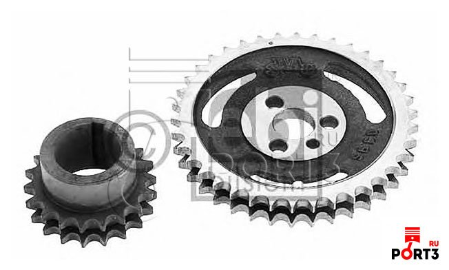

k008 0 Жалоба #155 Опубликовано 16 июля, 2019 Здравствуйте, занялся ремонтом 23DTR на Opel Frontera, но вот столкнулся с отсутствием нижней звезды коленвала. По заменным кодам её тоже нет, Звезда ГРМ (нижняя) Febi - 25363, 25367 Может, кто подскажет, аналоги? Поделиться сообщением Ссылка на сообщение Поделиться на другие сайты
k008 0 Жалоба #156 Опубликовано 16 июля, 2019 19 минут назад, Makarovichh сказал: Эта? Нет, вот эта, которая слева Поделиться сообщением Ссылка на сообщение Поделиться на другие сайты
Justice 262 Жалоба #157 Опубликовано 16 июля, 2019 Этот набор уже закончился в продаже, лет 6 назад ещё был. Сейчас нет. Попробуй купить на немецких сайтах для старых опелей, или на ebay.de... Поделиться сообщением Ссылка на сообщение Поделиться на другие сайты
k008 0 Жалоба #158 Опубликовано 16 июля, 2019 3 минуты назад, Justice сказал: сайтах для старых опелей А сайт подскажите? Поделиться сообщением Ссылка на сообщение Поделиться на другие сайты
Justice 262 Жалоба #159 Опубликовано 16 июля, 2019 В гугле- classic opel parts de Ещё по кодам GM стоит поискать... Отдельно номера звёзды нижней у меня нет (набор звёзд феби, кстати, от 2.4, но подходит). У GM в каталогах идёт набор, цепь и звёзды... Типа что то такого: Пожалуйста войдите или зарегистрируйтесь чтобы увидеть ссылку. Поделиться сообщением Ссылка на сообщение Поделиться на другие сайты
k008 0 Жалоба #160 Опубликовано 17 июля, 2019 (изменено) В 16.07.2019 в 23:34, Justice сказал: В гугле- classic opel parts de Нашёлся набор, его покупали для 2.4 двигателя, подойдёт, фото прилагаю?: Пожалуйста войдите или зарегистрируйтесь чтобы увидеть attachment. Пожалуйста войдите или зарегистрируйтесь чтобы увидеть attachment. Пожалуйста войдите или зарегистрируйтесь чтобы увидеть attachment. Пожалуйста войдите или зарегистрируйтесь чтобы увидеть attachment. Пожалуйста войдите или зарегистрируйтесь чтобы увидеть attachment. Пожалуйста войдите или зарегистрируйтесь чтобы увидеть attachment. Пожалуйста войдите или зарегистрируйтесь чтобы увидеть attachment. Изменено 18 июля, 2019 пользователем anapupa Ужал фотки Поделиться сообщением Ссылка на сообщение Поделиться на другие сайты
Justice 262 Жалоба #161 Опубликовано 17 июля, 2019 Цепь и башмаки - в помойку (подари страдальцам с 2.4), а вот звёзды, и натяжитель- годно на 2.3 (нижнюю я ставил лично, верхнюю - не проверял). Поделиться сообщением Ссылка на сообщение Поделиться на другие сайты

k008 0 Жалоба #163 Опубликовано 18 июля, 2019 22 часа назад, Justice сказал: верхнюю - не проверял Вот это плохо. Может есть кто ставил верхнюю с 2.4 на 2.3 дизель? Поделиться сообщением Ссылка на сообщение Поделиться на другие сайты
АНРЮХА 5 Жалоба #164 Опубликовано 18 июля, 2019 12 часов назад, Виктор_91 сказал: Доброго дня всем. Хочу спросить про регулировку зазоров клапанов, все регулировочные винты крутятся с приличным усилием, а вот на одном уж сильно легко крутится.собрал, через 200км движок очень сильно зашумел,давай смотреть а этот клапан разрегулировался. Я вот не пойму там нет никаких контргаек?или подобного чтобы винт зафиксировать? Может у кого так было? Контргаек нет, но, насколько помню, та часть в которую вкручивается регулировочный винт сменная. Поделиться сообщением Ссылка на сообщение Поделиться на другие сайты
k008 0 Жалоба #165 Опубликовано 18 июля, 2019 А кто реально ремонтировал 23DTR? Febi 25361внутренний диаметр 20 мм, подходит для С24NE, а у 23DTR внутренний размер 17 мм. И при этом он в замененных записан Где ошибка? Поделиться сообщением Ссылка на сообщение Поделиться на другие сайты
Justice 262 Жалоба #166 Опубликовано 18 июля, 2019 4 часа назад, k008 сказал: Febi 25361 А он есть в заменителях? Я только нижнюю ставил. Кроме скоса который на фото виден- отличий не нашел. Мотор работал без проблем. Поделиться сообщением Ссылка на сообщение Поделиться на другие сайты
k008 0 Жалоба #167 Опубликовано 19 июля, 2019 4 часа назад, Justice сказал: А он есть в заменителях? Я только нижнюю ставил. Кроме скоса который на фото виден- отличий не нашел. Мотор работал без проблем. В заменителях на форуме, тут на первой странице в xls dropbox. А какже разный внутренний диаметр? Поделиться сообщением Ссылка на сообщение Поделиться на другие сайты
k008 0 Жалоба #168 Опубликовано 19 июля, 2019 А так же есть упоминания: Пожалуйста войдите или зарегистрируйтесь чтобы увидеть ссылку. В самое последнее сообщение Поделиться сообщением Ссылка на сообщение Поделиться на другие сайты
Justice 262 Жалоба #169 Опубликовано 19 июля, 2019 16 часов назад, k008 сказал: В заменителях на форуме, тут на первой странице в xls dropbox. А какже разный внутренний диаметр? Xls- это не заменители, а черновик моих изысканий, когда я ремонтировал свой 2.3... Нижняя шестерня у меня стояла именно от 2.4. встала как родная. Про верхнюю я уже сказал- повезло купить оригинал за недорого. Сейчас в любом интернет магазине есть безусловный возврат в течение 2 недель. Закажи, не подойдёт- вернёшь, риску теперь нет... Поделиться сообщением Ссылка на сообщение Поделиться на другие сайты
