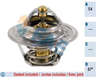

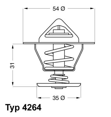

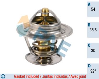

Makarovichh 39 Жалоба #176 Опубликовано 15 августа, 2019 У Wahler каталога не обнаружил, нашел такие варианты на 87°C. По Пожалуйста войдите или зарегистрируйтесь чтобы увидеть ссылку. FAE (Испания) на 23DTR идут два типа термостата. FAE 5303992 (92°C) соответствует каталожному номеру в каталоге Opel EPC и внешне тоже что я получил. FAE 5201387 (87°C) видно что форма другая. Тоже нестандартной формы Пожалуйста войдите или зарегистрируйтесь чтобы увидеть ссылку. (87°C, Германия) ERA 350103 (87°C, Италия) Подойдут они на 23DTR, существуют ли 82°C термостаты на этот двиг? Поделиться сообщением Ссылка на сообщение Поделиться на другие сайты
Justice 262 Жалоба #177 Опубликовано 15 августа, 2019 Попробуй поглядеть фото этого термостата: Motorad 527-82 Не гонись за 82- замёрзнешь зимой. 87-92- это норма. Поделиться сообщением Ссылка на сообщение Поделиться на другие сайты
Makarovichh 39 Жалоба #178 Опубликовано 17 августа, 2019 (изменено) У меня масло перегревается и давление падает (износ маслонасоса), я думал чем меньше темпа тем холоднее будет масло? Для 2.3DTR по каталогу идет Пожалуйста войдите или зарегистрируйтесь чтобы увидеть ссылку. на их сайте размеры у них одинаковые с Пожалуйста войдите или зарегистрируйтесь чтобы увидеть ссылку. . Можно ставить термостат от любой машины который имеет такие размеры? Изменено 17 августа, 2019 пользователем Makarovichh Поделиться сообщением Ссылка на сообщение Поделиться на другие сайты
