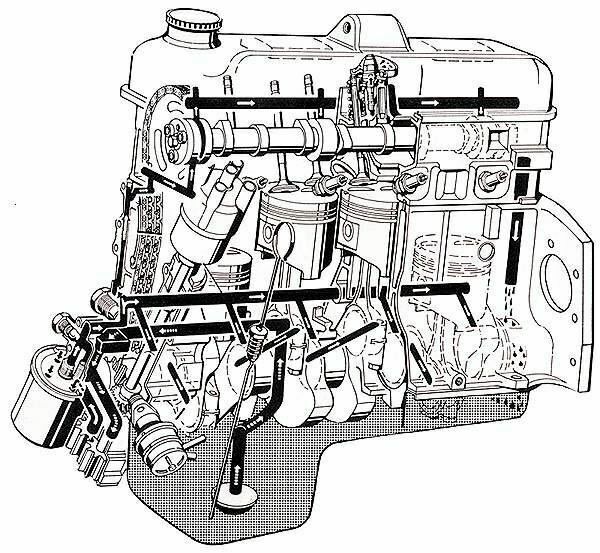

fronterovod 58 Жалоба #575 Опубликовано 3 мая, 2020 43 минуты назад, Виктор_91 сказал: С насос ГУР я наверное борщенул,вот например тракторный масляный насос.что если вместо приводной шестерни шкив запрессовать и через ремень крутить?подключить в магистраль где патрубок на турбину выходит или датчика давления, или через радиатор масляный вообще, это интересно)) бодрая подача маслица к турбине. но мне кажется, после неё масло идет в поддон, так шо не то. я даж поискал систему смазки. вот похожий на наш движок тут, по идее надо вбуриваться перед фильтром. Поделиться сообщением Ссылка на сообщение Поделиться на другие сайты
