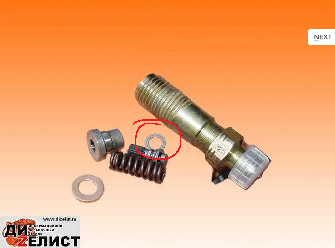

Glider 1 Жалоба #609 Опубликовано 23 июля, 2020 Подскажите еще про эту шайбочку из штуцера форсунки ТНВД: Потерял одно, когда выкручивал эти штуцеры из ТНВД. Номерка у него случайно нет? В каталогах не нашел. Или просто подобрать такую по размерам и поставить? Поделиться сообщением Ссылка на сообщение Поделиться на другие сайты

jonson 141 Жалоба #611 Опубликовано 24 июля, 2020 11 часов назад, Glider сказал: просто подобрать такую по размерам и поставить? Если не удастся найти родную, то, да, подобрать и поставить. Подобрать не только по диаметру, но и по толщине, это влияет на сжатие пружины, следовательно, и на давление открытия клапана. Поделиться сообщением Ссылка на сообщение Поделиться на другие сайты

jonson 141 Жалоба #613 Опубликовано 24 июля, 2020 Колечко не даёт маслу проходить между телом ГБЦ и стойкой (опорой). Учитывая тот факт, что давления на этих моторах и так всегда недостаток, потеря давления перед распредвалом приведет к его масляному голоду, вследствие этого - повышенному износу пар трения кулачок-толкатель клапана, и быстрому выходу их из строя.Так-же, плохо это будет отражаться на втулках опор распредвала.Не спорю, возможно зеленые колечки и подойдут, но, не хочу испытывать судьбу, поставлю такое, какое и стояло. К чему приводит масляный голод можно увидеть в моем посте выше про толкатели клапанов. Штуцер на полвитка глубже не завернешь, медное колечко, усилие нормировано. Шайба дает возможность пружине несколько вращаться при сжатии, снижает крутильные колебания. рекомендую посмотреть вот это видео, рассказ о форсунках, но, шайба присутствует и обязательна: Пожалуйста войдите или зарегистрируйтесь чтобы увидеть ссылку. Поделиться сообщением Ссылка на сообщение Поделиться на другие сайты
