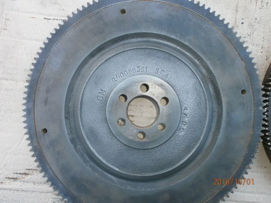

Makarovichh Жалоба #711 Опубликовано 14 декабря, 2020 Это маховик R90088361 от 23YD? в Elcats на Пожалуйста войдите или зарегистрируйтесь чтобы увидеть ссылку. и Пожалуйста войдите или зарегистрируйтесь чтобы увидеть ссылку. пишет друной номер маховика... Пойдёт на 23DTR? Поделиться сообщением Ссылка на сообщение Поделиться на другие сайты

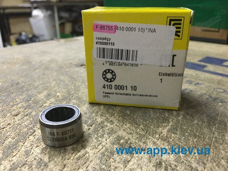

Турганжан Жалоба #712 Опубликовано 15 декабря, 2020 Здравствуйте проблемами с мехавиком фередо и подшипников игольчатым упорный в маховике немогу найти оригинал брать очень накладно есть замена от других машин Поделиться сообщением Ссылка на сообщение Поделиться на другие сайты
Justice Жалоба #713 Опубликовано 15 декабря, 2020 8 часов назад, Турганжан сказал: Здравствуйте проблемами с мехавиком фередо и подшипников игольчатым упорный в маховике немогу найти оригинал брать очень накладно есть замена от других машин 410000110 (LUK), F-86755 (INA), 614705 (OPEL), 90105799 (GM); Или игольчатый подбери в спецмагазине, 15*23*13.7 мм. Наиболее близким будет что то вроде NK15/12 (но он 12 мм высотой) или HK152314 (14 мм): Пожалуйста войдите или зарегистрируйтесь чтобы увидеть ссылку. Поделиться сообщением Ссылка на сообщение Поделиться на другие сайты
simbad_sev Жалоба #714 Опубликовано 17 декабря, 2020 В 14.12.2020 в 23:43, Makarovichh сказал: Это маховик R90088361 от 23YD? в Elcats на Пожалуйста войдите или зарегистрируйтесь чтобы увидеть ссылку. и Пожалуйста войдите или зарегистрируйтесь чтобы увидеть ссылку. пишет друной номер маховика... Пойдёт на 23DTR? Пожалуйста войдите или зарегистрируйтесь чтобы увидеть ссылку. Только в комплекте с корзиной и ведомым диском от YDT. Изначально на DTR двухмассовый - говно ломучее за неадекватные деньги и без видимых преимуществ. Ездил с обоими типами, разницы по вибрациям не заметил. Поэтому оставил от всё YDT. Поделиться сообщением Ссылка на сообщение Поделиться на другие сайты
